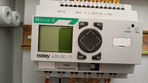

Ali ima kdo za posodit SW in USB kabel za programirat EASY od Moellerja.
Namreč, na eni stari napravi je uporabljen Easy 620 in bi z njega rad potegnil aplikacijo in jo po potrebi modificiral.
Pa z Easy-jem nisem še nikoli delal in tudi nimam opreme.

Moj Easy ima 6pin konektor.

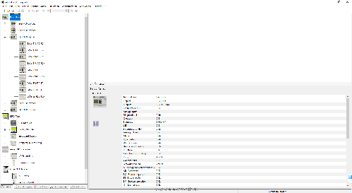

Tudi EasySoft7.40, ki sem ga snel, izgleda da ne podpira več tipa Easy620.
Očitno imam cel kup problemov s tem starim krmilnikom.

Easysoft verzija 6 podpira ta krmilnik.

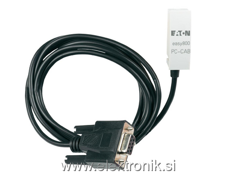

Imam omenjeni kabel, vendar je na RS232, nazadnje (pred 10ti leti) je še deloval. Za SW moram preveriti.

Sem našel na PCju tudi inštaller verzija 6.4.
Naložil na wetransfer: https://we.tl/t-tN6AzDetRh

Imam pa tudi original CD z SWjem v6, ter kabel za višje serije krmilnikov(Easy800).

Ta kabel za Easy 800 spet ne bo pasal na verzijo 600, ali pač?
Ali to vse dela na TTL nivojih?
Če je tako, bom uporabil kitajski USB/TTL in nekako spesnil konektor.
