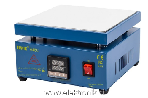

Zanima me, če kdo to uporablja in kako se obnese. Kakšna je primerjava s klasično reflow pećico?
Youtube "recenzije" so kar pozitivne. Tudi cena je žepu še kar prijazna.

Imam majhno, ploščato kuhalno ploščo s temperaturnim krmilnikom, ena mini izvedba tega na sliki. Premer je cca 100mm. S stališča tehnologije takega spajkanja se najbolj obnese za tiskanine z alu jedrom. Razne velike LED se spajka kot za šalo, predvsem hitreje kot v reflow IR peči. To se mi zdi glavna prednost.
Klasične PCB je pa treba paziti nw Tg FR4, saj hitro kaj zasmodiš. Tiskanine pod pol mm grejo lepo.
Odličen pripomoček je pa to tudi za predgretje pri reworku kakih BGA ali večjih, mnogotačnih ohišij, kjer se zgodi, da vroč zrak ne dohaja.
