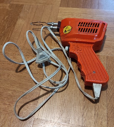

Uporabljam kitajca QUICKO T12. Imam pa tudi spajkalnik izdelan v Kopru.
 Velikost datoteke:  1.72 MB
