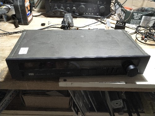

Donator organov na operacijski mizi. Pravzaprav bodo šli organi proč, ostal bo samo donator.

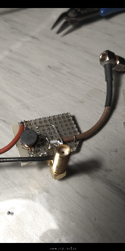

RF vhod in DC napajanje sta pripravljena.

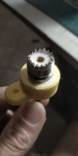

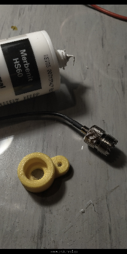

Mimogrede, HS60 je odlično (MS - modificiran silikon) lepilo. Za spajanje 3D printanih kosov se zelo dobro obnese. Utrjuje se na vlago iz zraka, zato rabi nekaj več reže. Pri 3D printanih kosih to ni problem, saj so porozni. Po lepljenju seveda ne več.

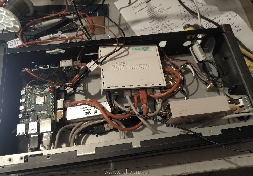

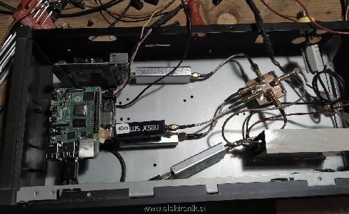

Novi organi vgrajeni. Jutri pa oživljanje. Sicer pacientu bijejo vsa nova srca, tako da veliko dela z oživljanjem nebi smelo biti.
BraneZ, malo potrpi. Jutri bo SDR nazaj Smile
