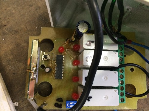

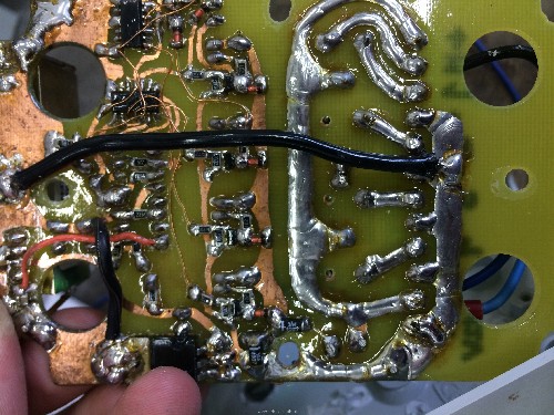

Pozna kdo "proizvajalca" tega sprejemnika za vitel?
Nikakor mi ne uspe povezati oddajnika in sprejemnika..
Ima pa 2 dil stikalca in tipko..
Ce tipko drzim, zacne utripati ledica, ko pa istočasno drzim tipko na oddajniku se ne zgodi nič..
Kakšen predlog?
Hvala

PrispevekObjavljeno: Pon Apr 11, 2016 6:36 pm    Naslov sporočila:   Odgovori s citatom
Najprej z radijsko postajo 434MHZ preveri, če deluje daljinec saj je le-ta bolj izpostavljen "stresnim" vplivom Wink

PrispevekObjavljeno: Pon Apr 11, 2016 7:42 pm    Naslov sporočila:   Odgovori s citatom
Nimam radijske postaje..
Sem pogledal z osciloscopom na rf sprejemniku in se ob pritisku na gumbe spremeni frekvenca v pravokoten signal.. Po tem sklepam, da deluje..
Bi dobil isti rezultat če oddajnik nebi oddajal točno določene frekvence? Think
