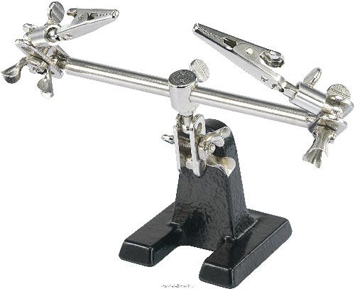

PrispevekObjavljeno: Pet Sep 23, 2022 8:39 pm    Naslov sporočila:  Orodje v delavnici: tretja roka Odgovori s citatom
Tale stvar je vredna prav vsakega centa.

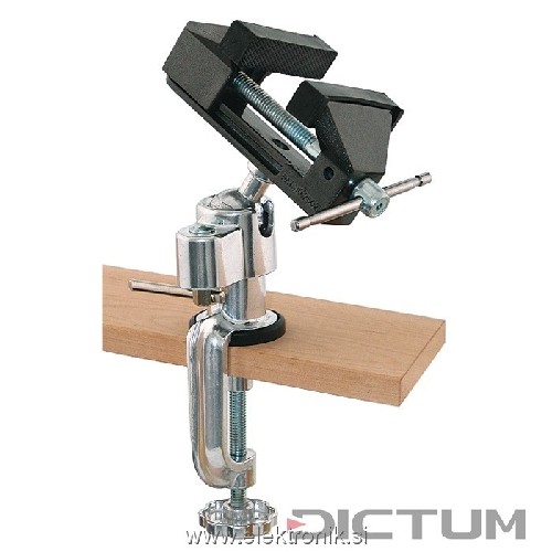

PrispevekObjavljeno: Sob Sep 24, 2022 8:43 am    Naslov sporočila:   Odgovori s citatom
S tem, ki ima krokodile nimam izkušenj. Uporabljam običajen primež z vrtljivim oprijemom, samo je neroden. Tega krokodilastega si moram enkrat nabavit Smile

Tretjo roko iz prve slike imam že eno 10 let. Sicer je šugava kitajska izvedba s celim kupom šlampastih detajlov (kroglice na zglobih niso baš okrogle, vijaki za utrditev krokodilov pritiskajo na pleh krokodilčka ki je vse drugo le okrogel ne...) ampak je zadeva nepogrešljiva in zelo uporabna, cena je itak "za burek". Pri meni imajo krokodili zelo močno vzmet, ostri zobje znajo poškodovat izolacijo žice, zato sem na en krokodil dal čez čeljusti dva sloja termo bužirke in zafenal.
Primež z vrtljivim vratom tudi uporabljam, le za spajkanje je malo smotan, ker ga imaš vpetega na rob mize, potem pa pri spajkanju komolcev ali zapestij nimaš kam naslonit in se je težje umirit. Morda če bi bil namesto vpenjala za rob mize masiven podstavek...

Tretjo roko iz prve slike imam zelooo dolgo. Kupil sem jo za Lire, nisem pa siguren ali je to bil Radio Trieste ali Radio Kalika. Cene se seveda ne spomnim. Odlična stvar za male plate.

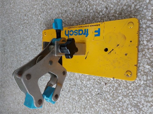

PrispevekObjavljeno: Pon Okt 17, 2022 8:35 pm    Naslov sporočila:   Odgovori s citatom
Takšne so pa včasih prodajali v naših trgovinah. Anxious
