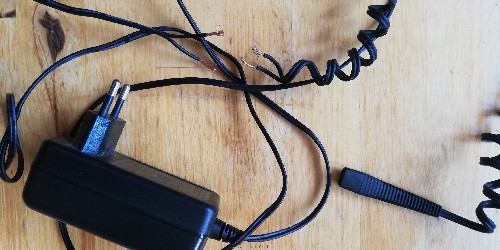

PrispevekObjavljeno: Tor Nov 01, 2022 1:11 pm    Naslov sporočila:   Odgovori s citatom
Izgleda, da je da je hin vtikač.
Je pomembno kateri dve žici zvežem?
glej fotografijo

PrispevekObjavljeno: Tor Nov 01, 2022 3:46 pm    Naslov sporočila:   Odgovori s citatom
jozekuch je napisal/a:
glej fotografijo
Kje pa je fotografija??

PrispevekObjavljeno: Sre Nov 02, 2022 8:52 am    Naslov sporočila:   Odgovori s citatom
o!
 Velikost datoteke:  1.44 MB
 Pogledana:  19 krat

PrispevekObjavljeno: Sre Nov 02, 2022 9:51 am    Naslov sporočila:   Odgovori s citatom
glej fotografijo
Je. Bo potrebno izmerit.
Notranji del vtikača je ponavadi +.
jozekuch
Pridružen-a: Ned 06 Apr 2008 15:47
Prispevkov: 161
Aktiv.: 0.77
Kraj: Brezova reber
PrispevekObjavljeno: Sre Nov 02, 2022 10:07 am    Naslov sporočila:   Odgovori s citatom
gruntaM:
vTIKAČ LAHKO VTAKNEM V vTIČNICO tako ali drugače se pravi enkrat teče po eni žici + drugič minus.
se pravi ni važno kateri žici zvežem/zlotam.
Je tako?
cici
Prispevkov: 766
Aktiv.: 3.23
Kraj: Trbovlje
PrispevekObjavljeno: Sre Nov 02, 2022 10:31 am    Naslov sporočila:   Odgovori s citatom
Ni tako. Bo treba izmerit, kam je potrebno priklopit + in -.
