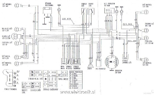

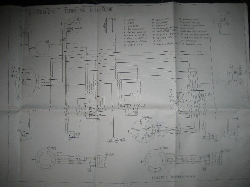

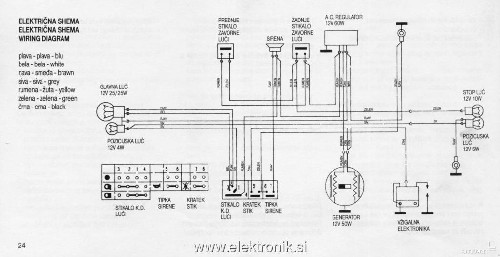

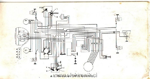

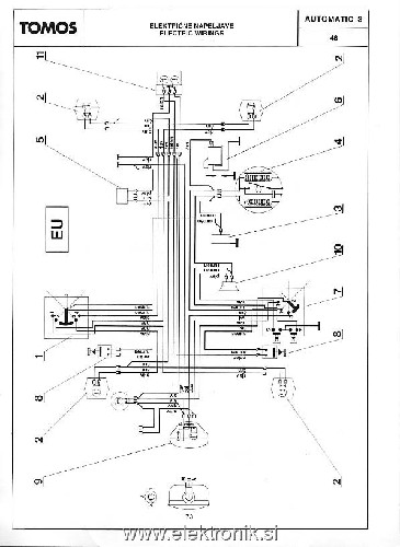

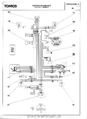

Še nekaj shem, ki sem jih pobral tukaj na forumu.
 Velikost datoteke:  87.67 KB
 Pogledana:  81 krat
 Velikost datoteke:  61.85 KB
 Pogledana:  21 krat
 Velikost datoteke:  65.75 KB
 Pogledana:  14 krat
 Velikost datoteke:  52.99 KB
 Pogledana:  11 krat
 Velikost datoteke:  71.98 KB
 Pogledana:  10 krat
Aktiv.: 33.06
PrispevekObjavljeno: Tor Avg 09, 2016 7:14 pm    Naslov sporočila:   Odgovori s citatom

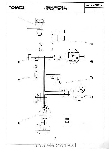

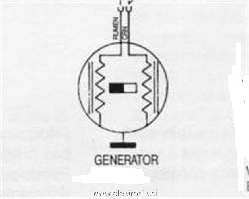

Nadaljevanje
 Velikost datoteke:  41.39 KB
 Velikost datoteke:  105.5 KB
 Pogledana:  36 krat
 Velikost datoteke:  39.95 KB
