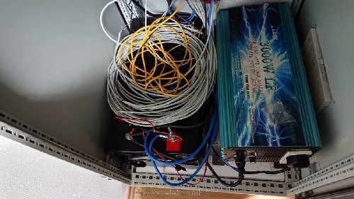

Se dajo dobiti za dober denar. Jaz imam sicer 3kW, ampak prodajajo tudi 5 in več kW
Imajo integriran polnilec (nastaviš tudi tip baterije in napetost polnjenja) in deluje v 2. načinih.
Vedno vključen in varčni način, kjer vsakih par sekund tipa "upornost" in se po potrebi vklopi.
Ima tudi opcijo UPS. Torej ko je omrežna napetost prisotna polni baterijo, ko izpade jo proizvaja. Jaz ga uporabljam kot UPS za luči in elektroniko ob izpadu omrežja.
Imam ga že enih 10 let in dela odlično. Cena pa je bila takrat pod 500€
 Velikost datoteke:  95.96 KB
 Pogledana:  32 krat
