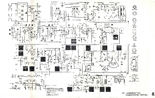

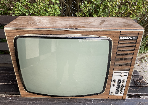

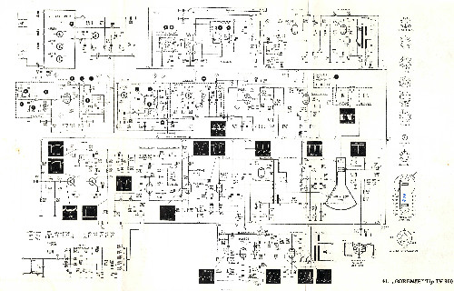

Iščem načrt za Gorenje TV 900 (bojda prvi Gorenje TV sprejemnik).
Na forumu ga nisem uspel najti.
Ima kdo omenjen načrt?
Hvala!

Imam še tak TV.
NI ANTENA VSE,JE PA OGROMNO.

Bom poslikal malo notranjost. Oznake šasije zaenkrat nisem uspel najti.
Mislim pa, da bo ustrezala tej šasiji:
https://tehdok-ev.blogspot.com/search/label/Črnobeli%20tv102-108ET%20%20automatik%20900
Shema sicer je tukaj, ampak v tako slabi rezoluciji, da je nemogoče razbrati vrednosti elementov.

V tej knjigi je shema TV Gorenje 910:
Opravka televizijskih prijemnika: sa 120 shema/Zoran L. Jerotić drugo dopunjeno izdanje Beograd: Zavod za izdavanje udžbenika SRS, 1967

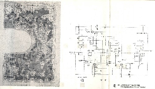

Upam, da bo vredu, =ba je tale teta roza, če ne bi cici povedal kje je shema, je zagotovo ne bi našel.
Na zadnji (Scanned-image_17-11-2022-181344) je tiskanina in shema tunerja.
Scanned-image_17-11-2022-181003.pdf

Vidim, da je shema že tu, pa vseeno še sken na A3 skenerju in zraven 900 še shema 910-tke
Gorenje 900 shema

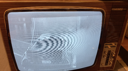

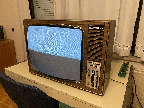

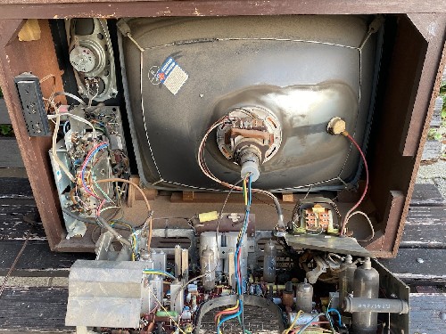

TV že deluje in je že pri novem lastniku.
Vzrok je bil počen lot pri enem izmed močnostnih uporov nad PCL84.
Se mi zdi, da tudi ekran ni več v najboljši kondiciji, saj rabi nekaj minut da pride do optimalne svetlosti in kontrasta...

Hvala @mitchW, televizor je na toplem in varnem.
Dobil je generalno čiščenje, škoda edino da sta dva gumba kanalnika poškodovana in gumb za fino nastavitev odlomljen. Kanalnik je bil potreben čiščenja in podmazovanja.
Glede počenega lota, ja upori so kar zelo temperaturno zdelali ploščo, tako da je bilo trebalo uredit kar nekaj lotov in potegnit nove povezave, saj se jih je par dvignilo s plošče.
Kolikor je mitchW preveril, naj bi kondenzatorji bili okej, jaz jih imam v prihodnosti namen vseeno zamenjat.
Čakam še, da pride modulator s kitajske, da bom zadevo dejansko lahko sprobal in nekaj časa tudi uporabljal, sploh zdaj čez zimo bo fajn grelc

Elkote sem na hitro pomeril z ESR metrom kar "in situ" in so bili presenetljivo vsi OK. Jaz jih ne bi kar tako menjal, razen enega (2x8uF 400V), ki je vidno začel izpuščati elektrolit. Plus TV ima dosti delovnih ur (vidi se po ožgani tiskanini, malo slabšem ekranu, obrabljenem napisu pod potenciometrom za glasnost in polomljenih gumbih kanalnika), zato jaz neke celovite obnove ne bi delal, razen če bi res našel dosti slabih elkotov.
Mogoče še omenim eno manjšo napako, na vrhu se vidijo povratne linije kake 2 centimetra, vzroka nisem reševal, verjetno nekaj na vertikali oz. vezava horizontala-vertikala za gašenje žarka.

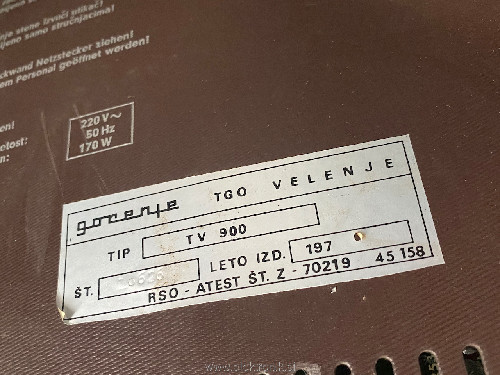

Zanima me, kdaj je bil ta TV narejen. Vem da je Gorenje začel s proizvodnjo TV-jev na začetku 1970tih, ampak točne letnice meni niso znane.
Kakorkoli, meni najbolj zanimivo je to, da je v tem TV-ju večina komponent tuje proizvodnje in ne naše (exYu). Ekran je Telefunken, večina elektrolitov je firme Ducati, zvočnik mi deluje najbolj podoben Philipsovim, upori so le nekateri Iskrini, večina pa neke druge znamke (meni neznani dizajn - a zagotovo ne Iskra), tudi lampe so Telefunken, čeprav je možno, da so bile že nekoč menjane, blok kondenzatorji so rumeni valjasti. Iskra je takrat imela rjave blok kondenzatorje...

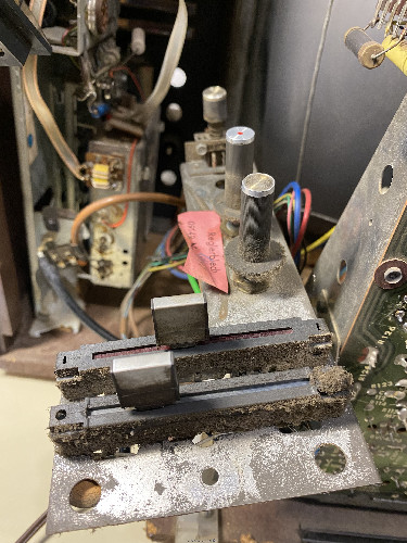

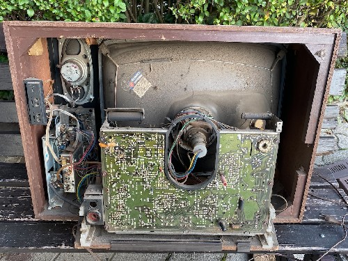

Da malo posodobim temo (+da bom aktiven član foruma, da lahko končno prenesem sheme in se zadeve lotim obnavljat Laughing )
Televizor kot že rečeno je dobil generalno čiščenje, rastavil sem tuner, kateri je bil res potreben čiščenja in malo mazanja, tako da fina nastavitev sedaj končno dela.
Prav tako so potenciometri glasnosti, kontrasta in svetlosti pokazali, da je televizor res dosti delal, po količini nabranega prahu.
Prišel je tudi Rf modulator s kitajske, bom si moral vzet še čas da stvar naštudiram in sprobam.
