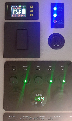

Jaz imam 2x 110Ah gel akumulatorja. Polnijo ju MPPT s 350W panelom, B2B polnilec (DC-DC pretvornik iz alternatorja) in linijski polnilec 230/12V. Trije viri torej, vse je hkrati priklopljeno preko varovalk seveda. Dostikrat delujeta dva hkrati (na primer MPPT+linijski ali MPPT+alternator). Sonce pač lahko sije, tudi ko si v kampu na 230 ali med vožnjo.
Probleme sem imel samo z linijskim polnilcem od Meanwella (verjetno ga je motilo, ko je MPPT nabil voltažo in sem slišal hitro preklapljanja relejčka v njemu - morda se ni mogel odločiti, ali bi polnil ali ne).
Ko sem namesto njega vzel en drug polnilec je bilo vse OK. Zaenkrat to dela eno leto, bomo videli koliko časa bo. Bi pa tudi jaz raje videl, če bi imel možnost dolivanja vode v akumulatorje. Ampak v tem primeru bi se pa lahko pojavili problemi s plinom in s tem povezanimi nevarnostmi, ker je zadeva v avtodomu. Morda je zato le bolje, da so zatesnjeni, iz varnostnega vidika. Glede življenske dobe pa bom še videl.
Imam tudi battery monitor, preko katerega spremljam dogajanje.
