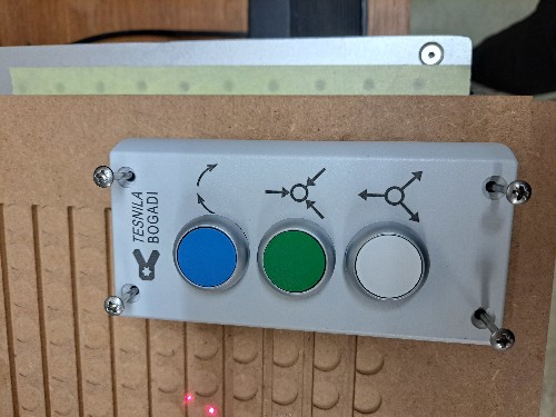

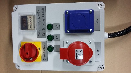

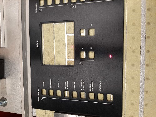

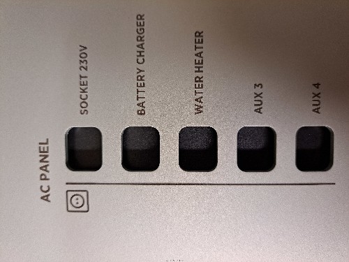

Nekaj primerov:
 Velikost datoteke:  1.41 MB
 Velikost datoteke:  3.22 MB
 Velikost datoteke:  4.01 MB
 Velikost datoteke:  3.1 MB

PrispevekObjavljeno: Sre Jan 18, 2023 3:40 pm    Naslov sporočila:   Odgovori s citatom
Črn eloks (zadnja slika) je super za laser. Delal sem že na modro in zeleno eloksiran aluminij. Samo na srebrn ne izpade tako dobro, ker ni barvnega kontrasta.
Če ti ptride prav lasersko graviranje, mi javi na zs.
LP Jernej Nm
