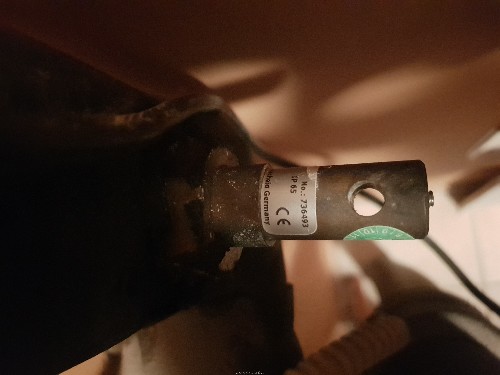

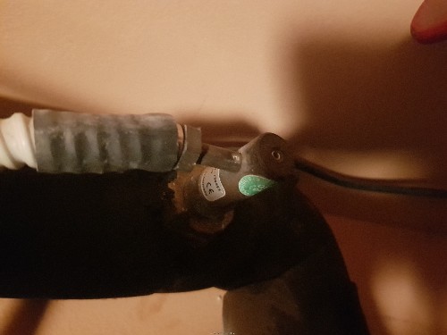

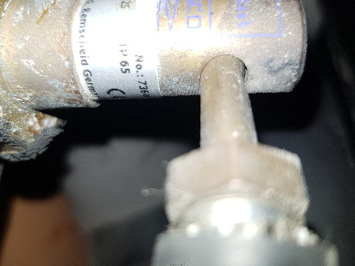

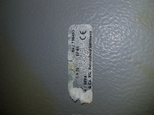

Lep pozdrav,
Pri ogrevanju s toplotno voda-voda imam na iztoku vodnjaske vode varnostno stikalo, ki v primeru da ni pretoka vode izklopi toplotno crpalko. Stikalo je ocitno oddelalo svoje. Sedaj iscem isto stikalo, da bi ga samo zamenjal. Del nalepke je ohranjene, manjka pa ravno del, kjer je zapisan proizvajalec. Ali kdo iz videnega razpozna, kdo bi bil proizvajalec?
Hvala.

shar Član
Pridružen-a: Sre 10 Feb 2016 11:15 Prispevkov: 149 Aktiv.: 1.31
Objavljeno: Sob Dec 10, 2022 1:59 pm Naslov sporočila: |
Honsberg & Co.KG ? Danes spada pod GHM Group

mmelektronika Član
Pridružen-a: Pet 04 Okt 2019 18:59 Prispevkov: 217 Aktiv.: 3.13 Kraj: Medvode
Objavljeno: Ned Dec 11, 2022 1:05 pm Naslov sporočila: |
to se ponavadi da popraviti
problem je magnetek, ker je v stiku z vodo. Podri in poglej.
Freakylion Član
Pridružen-a: Čet 21 Avg 2014 15:31 Prispevkov: 21 Aktiv.: 0.16
Objavljeno: Ned Dec 11, 2022 1:20 pm Naslov sporočila: |
Na spodnji strani se je naredila ena zelo majhna luknjica in vlece zrak. Se prav grdo slisi. Prej tega zvoka ni bilo. Ne vem ali je mozno da bi prav prezrlo ohisje.

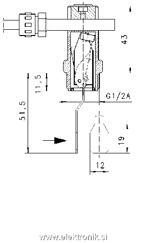

a.vidmar Član
Pridružen-a: Ned 08 Jul 2007 11:03 Prispevkov: 1159 Aktiv.: 5.31 Kraj: Postojna
Objavljeno: Ned Dec 11, 2022 2:45 pm Naslov sporočila: |
Tole naj bi bil prerez:
47.23 KB |
10 krat |
