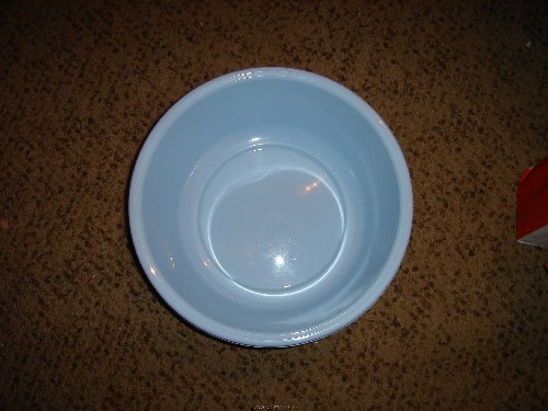

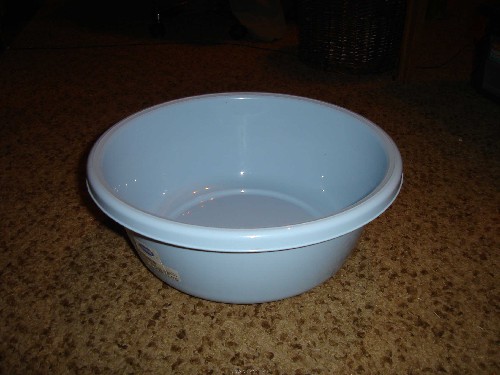

Ja navadno vedro je verjetno premajhno. Če že nimas druge variante, mi je prisla namisel tudi kaksna druga plastična posoda. Recimo doma imam takšne okrogle in pa pravokotne. Nevem, dobijo se v trgovinah z živili Wink .
