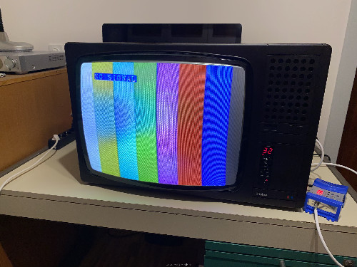

zadnja leta me drži "zbiranje" stare opreme in sem slučajno pri praznjenju ene hiše naletel na dejansko ne rabljen Iskra Color 8156 barvni televizor z daljinskim upravljalnikom.
Bil je zaprt v omari v sobi za goste, slika svetla in ostra.
Ohranjenost, kot nov!
Sem se že nekako uspel potolažiti, da se pač zgodi... ob prestavljanju v skladišču sem ob televizor dal zvočnik. Rezultat vsi poznamo.
Kolikor sem pogledal, televizor nima nekega degauss navitja okoli zaslona, torej tudi odklapljanje iz elektrike, prižiganje/ugašanje ne pomaga Mad d'oh!
Rešitev?
Ima kdo "čarobni" degauss obroček za razmagnetenje zaslona?
Vsake pomoči bom ekstremno hvaležen!

Hoj,
to je zelo čudno, da Degauss tuljave ne bi imel na zadnji strani slikovnega balona. Pri teh TV je tuljava v gumijasti (silikonski) cevi, PTK je pa na mrežnem modulu pod komandmim modulom.
Kar neverjetno se mi zdi, da bi tuljavo kdo izpulil s slikovne cevi. Smile

Saj tudi meni je čudno, da je ne bi imel, bom en dan zadevo odprl in preveril, če sploh štarta.
Namreč, ko sem televizo privlekel domov je bil problem, da se ni prižgal, zaradi slabega kontakta na glavni varovalki.
Hvala!
Se mogoče najde shema za ta televizor?

Mogoče je pa PTK odpovedal.
Drugače pa lahko zasilo probaš z magnetom... Začneš s kroženjem bližje ekranu in počasi oddaljuješ.

@shmandi Z magnetom ne bom poskušal, lahko je še slabše kot je bilo. Bom moral odpret in preverit če res ni kaj v vezi z ptk, namreč nikoli se ni slišal tisti tipičen degauss zvok ob vklopu televizorja.
@cici Če ne bom uspel rešit, bi tudi prišel s televizorjem do tebe in te prosil za pomoč, če je možno.

V starih časih smo to tako rešavali;
Vzameš razmagnetilno tuljavo iz odsluženega TV. Jo zložiš skupaj , priciniš kabel in puš stikalo"tipko".navitje dobro izoliraš z izolir trakom.
Vtakneš v 220 ,približaš tulavo ekranu ,pritisneš tipko in z kroženjem tulave pred ekranom le to počasi odmikaš.(operacija naj traje le kako minuto dve , ker se tuljava kar hitro segreje.
če prva vežba ne uspe jo pa ponoviš..

Tale shema je najbrž enaka ali pa zelo podobna.

Na to sem tudi jaz pomislil, da bi vzel tuljavo iz kakšnega monitorja, ampak trenutno nimam nič za "odpis", na smetišču pa se mi ne da trenutno prepirat, zakaj ne moram vzet elektronike.
Hvala za shemo, zgleda podobna za model 8156.
Skratka čez praznike si bom verjetno vzel kaj časa in preveril, če je res problem v okvarjenem ptkju...
