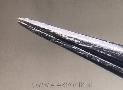

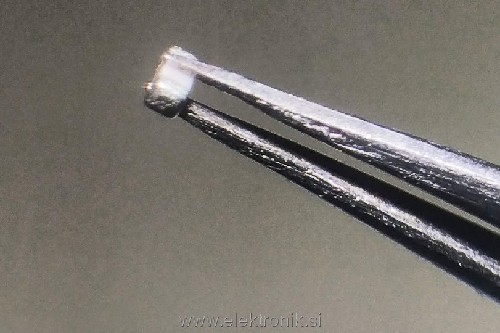

Kako ravnate pincete, ko recimo pade na tla, ali pa jih dobijo v roke kakšni grobijani? Govorim predvsem o finih pincetah, ki so namenjene polaganju malih SMD komponent in podobno.
Tale na sliki spodaj je bila skoraj za stran, pa sem jo počasi in z nekaj občutka poravnal. Ni pa to delo za vsak dan in zahteva kar nekaj živcev. Samo ob cenah novih je tudi to hitro pozabljeno. Za primerjavo: kondenzator je 0402.

Npr. knaker ,ali kaka mala vretenska stiskalnica, ki ima bolj fini spust, pa ravnilo za kontrolo ali na uč. hi. , ter jo poravnaš ali po potrebi malce še navznot na koncu zakriviš, odvisno kaj ti je pomembno...

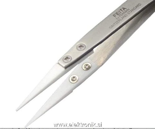

Čeprav se ne nanaša na osnovno vprašanje ravnanja pincet, osebno uporabljam keramične pincete za SMD. Pri kovinski me je motilo, ko se je namagnetila in želiš obrnit smd upor, se je prijel pincete, potem gre pa to malo bolj s težavo, še posebej smd upori velikosti 201.
Po tleh jih sicer ne mečem, Very Happy tako, da težko odgovorim kaj bi se zgodilo z njo, ampak mislim, da je kar vzdržljiva. Cena je tam okrog 5€ na amazonu.
