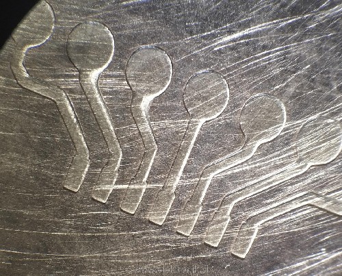

Tole me je zanimalo, ali se da. Prvi poskus je uspel v prvo. Za začetek nisem pretiraval z ozkimi linijami in razmaki. Linije so "zelo komot" - 0,3mm. Velike blazinice so fi 1,8mm, na sredi je SO-14.

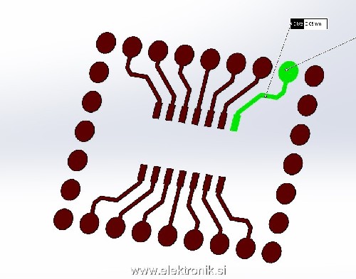

Postopek (altium):

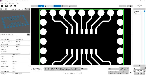

V PCB editorju sem definiral stackup s 50um debelim bakrom. Baker na gornjem layerju (TOP) sem izvozil v 3D (parasolid): File->Export parasolid, izbral sem "Export by layer" in potem samo "Top layer". Dobim 3D datoteko z bakrom na TOP debeline 50um. To sem potem pretvortil v STL in zgeneriral rastersko datoteko s slicerjem od STL tiskalnika. Preveril sem še z UVtools, da je res vse OK. Tiskanino sem postavil direkt v banjico, obtežil in osvetlil. Rezultat je OK. Malo bo treba še optimizirat, pa mogoče poskusit z ne-prozorno smolo, ker se mi zdi, da v tej prozorni se svetloba preveč sipa v okolico in zna biti težava pri ozkih razmakih. To je videti tudi na blazinicah, saj so nastali nekakšni "terdrop"-i.
Jutri pojedkam, da vidim, če je adhezija OK. Na prvi "otip" je videti povsem enako kot čorbe na osnovi tonerja. Je pa tu ena velikanska prednost: hitrost (osvetlitev taja manj kot minuto) in poravnava. V banjico si bom dal okvir, ki vo omogočal poravnavo in kasnejši dotisk npr. stop laka, montažnega tiska ali dvostransko osvetlitev.

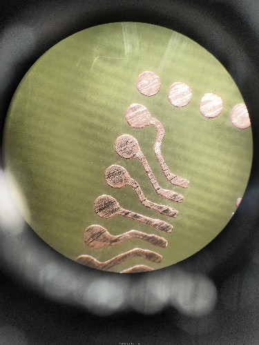

Končno sem uspel priti še do kemije: H2O:HCl:H2O2 ... 77:35:3
Peroksid je 30% ( ne vprašat, kako komplicirajo)...
Spodjedek je zanimiv. Najprej gre malo v notranjost (manj kot z vsemi tonerji do sedaj), spodaj pri dielektriku se pa spet razširi na original širino. Nikjer pa ni nič odstopilo.
Zaenkrat kaže odlično.
Pa še časovnica: osvetlitev 22s, jedkanje 3min.
Plastiko sem odstranil kar po mizarski metodi (oblič iz skalpela) - se vidijo sledi rezila... Tam je baker svetlejši.
