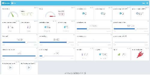

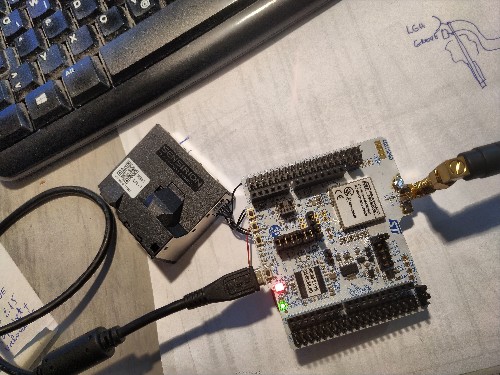

Senzor za spremljanje zorjenja salam
Prispevkov: 3533
Aktiv.: 31.41
PrispevekObjavljeno: Ned Jan 22, 2023 2:21 am    Naslov sporočila:  Senzor za spremljanje zorjenja salam Odgovori s citatom
http://iot.sc-nm.si:3000/d/G7_vMhoVz/salame?orgId=4
 Velikost datoteke:  1.63 MB
 Pogledana:  25 krat

PrispevekObjavljeno: Ned Jan 22, 2023 12:14 pm    Naslov sporočila:   Odgovori s citatom
Nekaj nisko vrednost vlage in visoko temperaturo. To je verjetno v prostoru, kjer se salame jedo Smile
Sicer pa zanimiv je senzor smadu. Kaj je to za ena stvar? Za zorenje bi bil senzor amonjaka prava stvar.

Vrdnosti so trenutno na mizi v delavnici. SEN 54 bom nadomestil z BME688, ki tudi meri VOC (količina organskih hlapljivih snovi, poleg pa še žveplo).
Kako imaš rešeno dodajanje vlage? Ultrazvočni aktuator ne naredi dovolj drobne megle. Verjetno bi rabil pravi uparjalnik.
