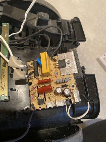

Sesalec ne vzge vec, mislim si da je tezava v mali elektroniki ki jo ima, bi mi mogoce kdo znal kaj namignik kaj bi bilo lahko narobe oziroma ce je kdo pripravljen pregledat in popravit.
Situacija je da ko priklopis v elektriko zacne ledice samo utripati, stikalo pritosnes in ne zalavfa, stikalo se preveril, deluje, elektricna pot od vtikaca do te elektronske ploscice tudi.
Hvala

Varovalko si preveril?

Katera je varovalka na vezju? Crna takoj pro vhodu?

Da F1.

Preveril, varovalka dobra.
Kaj bi lahko se bilo? Mogoce kaksen kondenzator?

Preveri elektromotor. Priklopi ga direktno

A ima zadeva regulacijo sesanja? Moj zanesljivo dela samo če je na maksimumu. Je zgleda potenciometer že izrabljen.

sslavc je napisal/a:
Poglej, kateri črna in bela sta v direkjtnem stiku. Potem skleni drug par, tako na brzino bi rekel, da AC1 in M2 (ta gre preko reglerja). Če motor obrne, je fuč regulator. V nasprotnem primeru pa so lahko svečke Smile ... pardon, krtačke.
Lahko fotografiraš še tiskanino regulatorja z vrha in od spodaj?
