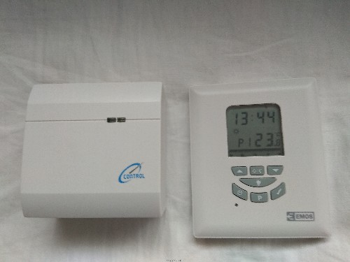

Bi mi bil kdo pripravljen popraviti proti plačilo omenjeni termostat (ne poveže se)?

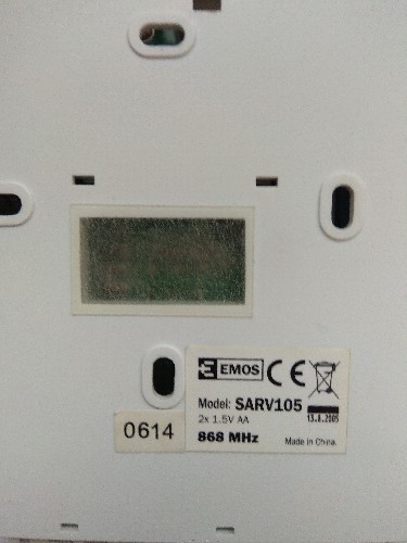

https://www.manualslib.com/manual/1777300/Emos-Sarv105.html?page=3#manual
Pa je sprejemna enota sigurno prava? Montiral sem jih kar nekaj, pa takšne še nisem videl.

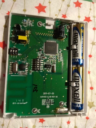

PrispevekObjavljeno: Pon Jan 30, 2023 9:04 pm    Naslov sporočila:   Odgovori s citatom
Poizkusil sem reset,tudi dip stikala,iz 1 meter razdalje. Termostat mi je nekdo podaril, uporabljali so ga njegovi starši katerim se je pokvaril.

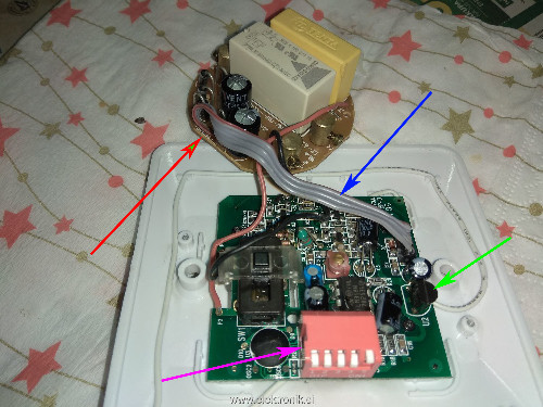

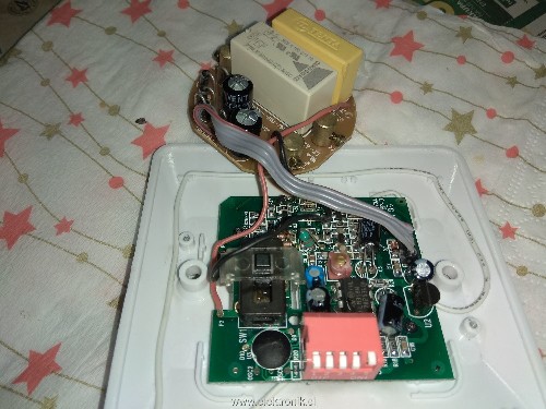

VanBP je napisal/a:
Elektrolite v napajalcu imaš vse napihnjene. Think Najprej boš moral to porihtat.

PrispevekObjavljeno: Pon Jan 30, 2023 10:30 pm    Naslov sporočila:   Odgovori s citatom
Ko boš menjal elektrolite zamenjaj še rumen folijski kondenzator "Tenta" z kakšnim Iskra KNB1560, ti folijski so ponavadi prvi razlog odpovedi. Pred sestavljanjem nazaj pomeri da je izhodna napetost prava (3,3V ali 5V).

PrispevekObjavljeno: Tor Jan 31, 2023 9:02 am    Naslov sporočila:   Odgovori s citatom
Tuljava na releju je 24V DC, pa tudi na okroglem pcb-ju piše 24V. Menjaj kondenzatorje, kot so že drugi svetovali.

PrispevekObjavljeno: Sre Feb 01, 2023 10:25 pm    Naslov sporočila:   Odgovori s citatom
Če ti kaj pomaga.
- rdeča: vidi se nek napis 24V, GND, in še nekaj. Če lahko, pomeri napetost na 24V in GND
- modra: iz okroglega pcb-ja gre po tri žilnem kablu napajanje in pa verjetno prožilni signal za rele (bel kvader poleg rumenega kondenzatorja)
- zelena: poglej kakšne so oznake na elementu U2. Sklepam da je napetostni regulator za napajanje elektronike. Lahko da je zanič. Poglej kakšne oznake so
- roza: v navodilih poglej kako morajo biti nastavljena stikala na obeh enotah

PrispevekObjavljeno: Čet Feb 02, 2023 9:58 am    Naslov sporočila:   Odgovori s citatom
Izmerjena napetost 4,6v. Oznaka U2 elementa 78L05/610A.

PrispevekObjavljeno: Čet Feb 02, 2023 12:16 pm    Naslov sporočila:   Odgovori s citatom
Kje si pa to izmeril? Na 78L05?

PrispevekObjavljeno: Čet Feb 02, 2023 2:31 pm    Naslov sporočila:   Odgovori s citatom
Napetost 4,6v sem izmeril na 24-GND. Po menjavi 78L05 ni več napetosti je pa na 78L05 3,97v.
