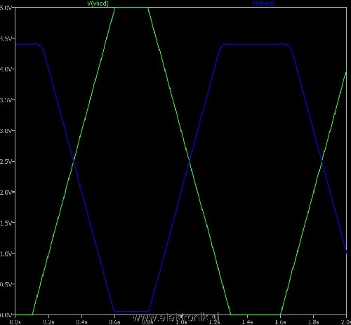

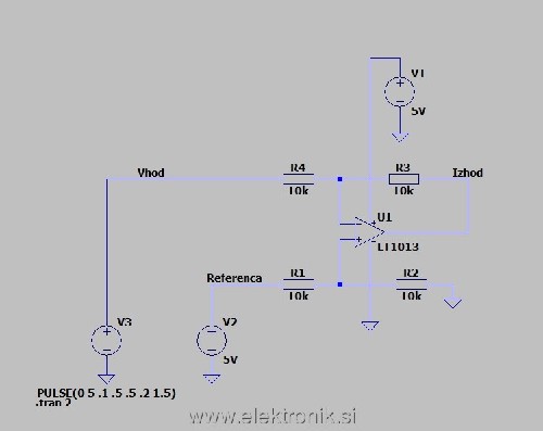

Uporabi diferenčni ojačevalnik. Ta da na izhodu razliko dveh napetosti. Na en vhod daš referenčno napetost, na drugega pa tvoj 0-5 signal. Izhod bo potem razlika (0-5V). Uporabi RRIO ojačevalnik, ali pa dvigni napajanje, če imaš možnost. Izhod ne bo šel čisto do 5 in do 0. Vmes pa bo OK. Če rabiš zelo stabilno, uporabi "pravo" referenco, sicer pa lahko daš tudi kar 5V iz napajanja (preko kakega RC in en velik keramični blokirc).
Shema in simulacija spodaj.

Tnx obema, Marko naredil po tvojem načrtu, zaenkrat dela super.
