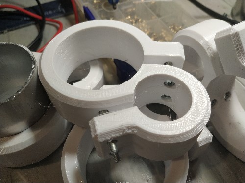

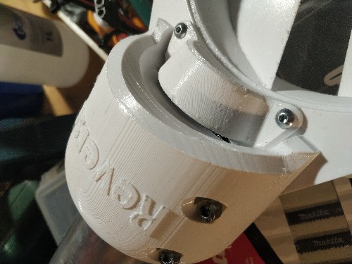

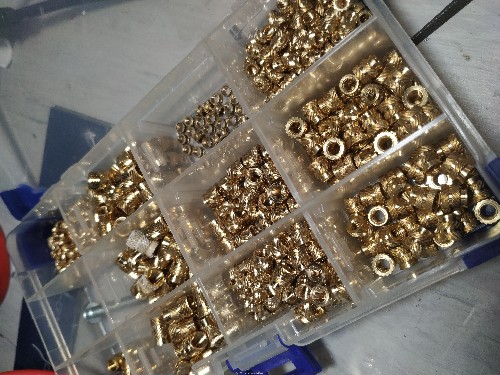

Običajno uporabljam vtisne matice. Najboljše so tiste z "dvosmerno" smrekico.
Včasi pa je treba tudi obrniti, sploh ko je premalo višine. Vijake sem vtisnil s spajkalnikom, čez pride še kapljica epoxyja.
Kako pa kaj drugi spajate sprintane kose?
 Velikost datoteke:  2.45 MB
 Pogledana:  34 krat
Prednost vtisnih matic je, da se vijake lahko lepo skrije.

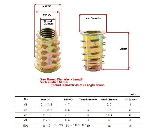

Odvisno od debeline in velikosti natisnjene plastike in seveda tudi katera plastika.

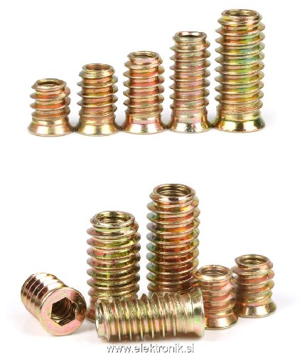

Sam uporabljam navojne vložke, nekaj podobnega kot sta ta na priloženi fotografiji
S tem, da, če boš iskal pri nas, moraš vzet z imbus nastavkom za lažje privijanje, pred vsem naravnost v material, (vložki so iz Aliexpress-a), drugače za manjše dele pa uporabljam enak postopek kot ti.
 Velikost datoteke:  71.88 KB
 Velikost datoteke:  94.06 KB
