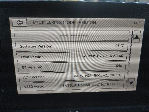

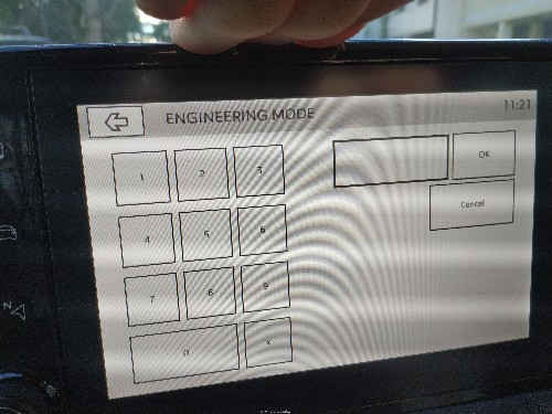

Peugeot rifter, letnik 2020:
Na konzoli tiščiš tipko za radio (levo zgoraj) cca 5sekund. Pojavi se menu "engineering mode" in vnos pin kode. Koda je 7503900. Prideš v diagnostični menu.
Kako je pri drugih avtih? Je dosti takih skritih menujev?
