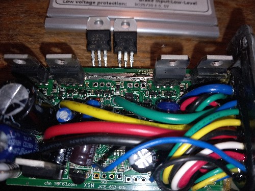

Jeseni se mi je uničil kontroler za e-kolo KT24/36SVPR...
Danes sem ugotovil, da sta odletela dva mosfeta STP110N7F6
Jih lahko zamenjam s podobnim STP60NF10 (N-MOSFET 100V 80A 300W) TO220 ali pa mora biti za zanesljivo delovanje vseh 6 enakih?

Če je tokovno podoben, ne bo težav. Lahko pa zamenjaš vse.

Enkrat sem menjal nekaj podobnega z enim boljsim, pa je potem cez cas odletel tudi ta: moja razlaga je bila, da je vecin toka pac sla cez novega zaradi nizje upornosti DS. Tako da mogoce bi bilo bolje menjati z enakim ali pa pac enostavno pomenjati vse.

Pogosto se za meritev toka upošteva tudi Rdson samih MOS FET tranzistorjev, čeprav je vgrajen nekaj mohm shunt za merjenje.
Moje izkušnje so, da naj bodo vsi tranzistorji enaki, po možnosti s čim bolj enakimi karakteristikami kot v originalu. Vgradnja tranzistorjav z nižjo upornostjo Rdson lahko pomeni premajhen padec in posledično večji tok. Če bo zdržal kontroler, ni nujno da bo motor ...

Običajno se uporablja zunanji upor (v masi) za merjenje toka. Poglej, če je prisoten. Kolikor vidim, tukaj ni več MOSFET-ov vezanih vzporedno, torej bo v redu, če je vgrajen približek.
Preveri tudi, če ni morda tudi gonilnik teh dveh MOSFET-ov poškodovan. Primerjaj upornosti med G in S po fazah.

Je tole ok?

Najbrž je odgovor jasen. Če bi noter dal MOSFET-a in vklopil, bi ju lahko ponovno uničil. Še dva enaka kanala imaš za primerjavo.

Je tole ok?
Ne vem. Na pogled res deluje sumljivo. Bom primerjal z ostalimi kanali.
Glede mosfetov - bom naročil kar "originale", saj imajo približki bistveno večji Rdson, kar pa verjetno ne bi bilo zagotovilo za trajno brezhibno delovanje. Tudi če vseh 6 zamenjam, bo veliko več izgub/gretja....
