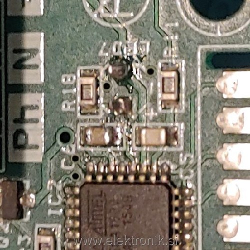

Iščem elektronika, ki bi mi (proti plačilu) odspajkal z vročim zrakom element (kondenzator SMD) in novega prispajkal nazaj. Sam nisem vešč SMD spajkanja, oz. nimam opreme za to...041297746

Za SMD načeloma ne potrebuješ vročega zraka. Lahko prilepiš kako sliko, kaj želiš?

Problematičen se mi zdi C6. Treba bi ga bilo 'izlotati' in izmeriti.

Za to ne rabiš vročega zraka. Tole snameš z navadnim spajkalnikom. Izmenično pogrevaš na obeh straneh. Lahko daš čez konček pletenice in segreješ oba konca.

Ali pa vzameš eno parico UTP kabla in naviješ okoli špice, žičko oblikuješ tako da paše lepo na oba konca, ornk segreješ spajkalnik in gre Smile
