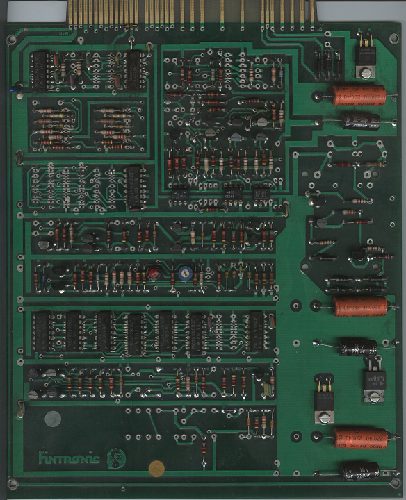

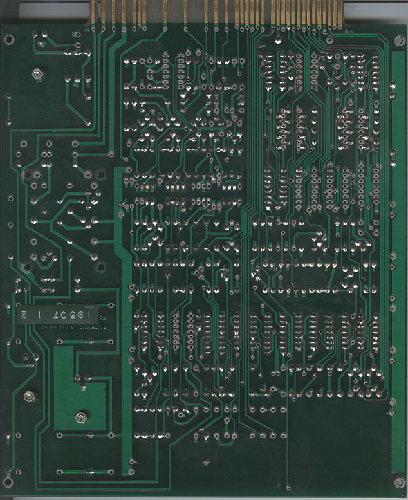

Naslov pove use Smile .Krmilnik koračnega motorja,ki deluje na napetost 240V.
Zanime me ali kdo pozna delovanje le tega ter mogoče poskusil najti napako ter jo popraviti.V vsakem primeru bi bil zelo vesel tudi,če mi kdo najde kakšnega serviserja,ki bi to lahko opravil. Razz
V priponki je dejanska slika driverja!

Po izgledu tiskanine sodeč je vezje starejše. Ali obstoja načrt? Na to ploščo 240 V ne pride. Ali je še kakšen drug modul poleg tega?

Tole je staro okoli 25 let.Možno,da je 170Voltov.-tle niti sam nisem popolnoma zihr.
Motor je zebotronics-iz munchena in je po vsej verjetnosti 240VDC;tako,da... mislim,da nedelujejo s polno močjo preko teh driverjov Confused
Ja še en modul je!Imam sliko vezja tudi tega.Če kdo želi mu lahko pošljem vse skupaj na e-mail.
Načrta pa nažalost ni.Nismo prvi kupec stroja in se te stvari 'pomembne' preprosto izgubijo Sad

Razdalje med žicami na plošči (pa tudi komponente)so take, da na plošči ni visoke napetosti. To pomeni, da je poleg te plošče še power modul. Bolj verjetno je, da je kaj tam pregorelo...
Če poznaš model naprave ali oznako modulov, bi se z tem kaj dalo najti po internetu. V tistih časih so pogosto zraven naprav dajali vse načrte. Tam pod eno nalepko na spodnji strani vezja se delno vidijo oznake modula... Poglej.
Znak proizvajalca fintronic je isti, kot na www,fintronics,com. Mogoče imajo še kaj supporta. Na webu ga ni, imajo pa Contact Us.
