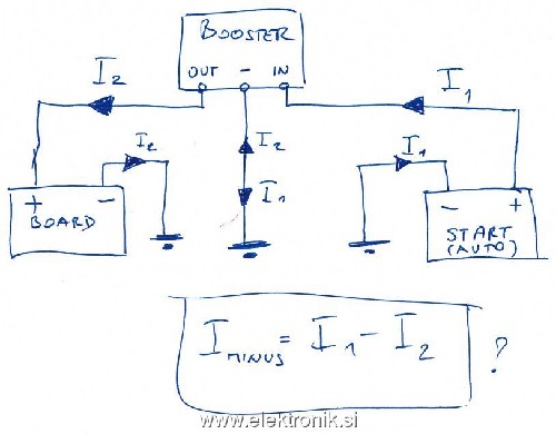

OK, ko sem napisal, da je dovolj le ena žica (pri meni gre iz skupne točke, ki je vezana na karoserijo) potem sem še začel študirat, ali slučajno rabiš zaradi tega dvojni presek (tokovi niso mali, ranga 30A v vsaki veji).
Malo sem si skiciral smeri tokov in prišel do zaključka, da dvojni presek ni potreben, ker se minus tokova odštevata. Sem kaj spregledal?

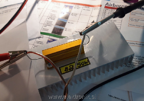

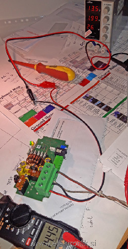

Moram se popravit glede ene izjave: po krivici sem namreč obtožil svojega Votronica, da je crknil.
Včeraj sem ga odmontiral, odprl in pretestiral ter ugotovil, da deluje popolnoma v redu, na vhodu je imel 13,5V in to je pretvoril v 14.45V. Tudi napetostno krmiljenje in histereza vklopa deluje v redu (izklop na 13V po 30 sekundah, vklop pri 13,5V kot je opisano v navodilih). Torej priklop D+ signala ni nujen.
Ker nisem imel akumulatorja pri roki sem za breme uporabil kar 8 ohmski upor.

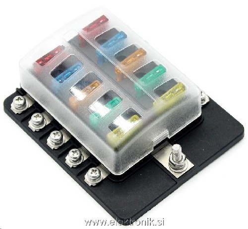

Potem sem šel preverjat okolico in sem ugotovil, da je bil problem v kitajskem varovalnem bloku, ki ni prenesel njegovega polnilnega toka 30A v veji, ampak se je zaradi temperature plastika okoli varovalke kar malce deformirala in očitno nekako prekinila stik na izhodu (tudi varovalka je bila zvita od temperature, ni pa bila prekinjena.... zanimivo). Deformacija od daleč ni bila vidna, opazil sem jo šele, ko sem izvlekel varovalko. To je taka zadeva kot na tretji sliki (iz neta). Tak blok je dober za kakšne manjše porabnike (luči, USB vtičnice itd) ne pa za polnilce.

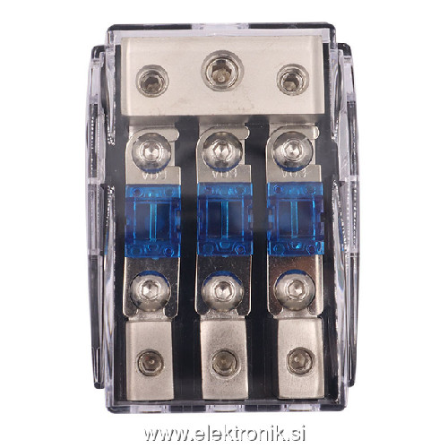

Zato sem ta varovalni blok vrgel ven (odsvetujem uporabo tudi nosilcu teme, če ima ta namen) in naročil en malce bolj robusten blok za ANL varovalke. Trojni je, ker imam tri vire: omrežni polnilec, MPPT in omenjeni DC-DC booster.
