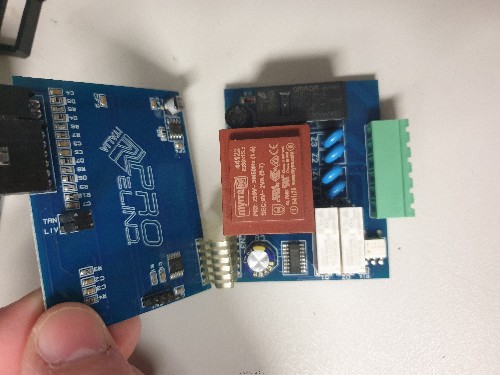

Elektronika je bila menjana in je kavomat deloval cca 1 mesec sedaj ne deluje. Bom jutri poslikal še elektroniko (Pro elind 10.14.0025) če bo kaj v pomoč..

Tisti "135C" je samo varnostno temperaturno stikalo, da če vse drugo odpove, bo ta izklopil pri 135°C. Sama regulacija pa gre iz elektronike. Tam je pa lahko več napak. Lahko je napaka na senzorju (nima stika, je poškodovan, ...), lahko je izhodni del (pregorel triac ali rele - odvisno kaj imaš gor) ali pa krmilni del med termistorjem in izhodnim delom. Najboljše da še malo poslikaš in prilepiš fotografijo, ker bo lažje kaj več povedat.

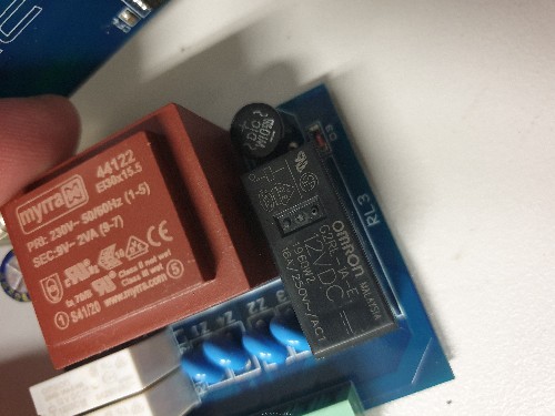

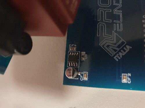

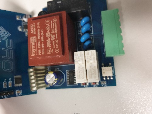

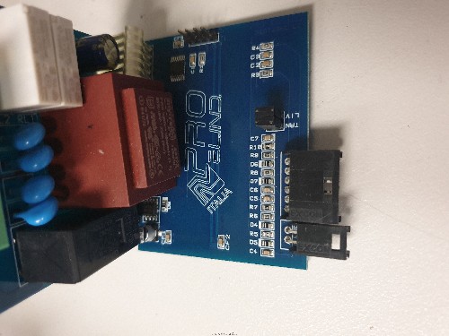

V prilogi pošiljam fotografije in povezavo do identičnega kavomata na YT.
Youtube
V prilogi pošiljam še slike elektronike, ki je bila zamenjana pred cca 3 meseci.

PrispevekObjavljeno: Čet Feb 16, 2023 1:30 pm    Naslov sporočila:   Odgovori s citatom
Jaz bi začel pri napajanju. Poglej kam sta vezani sponki primarja trafota in priklopi 230V. Pomeri izhod (sekundar), pa enosmernih 5V (3V?).
Pazi prste, ko delaš z omrežjem.
Če je napajanje OK, lahko potem priklopiš iz usmernika, da bo varneje.

PrispevekObjavljeno: Čet Feb 16, 2023 3:20 pm    Naslov sporočila:   Odgovori s citatom
Priklopil sem direktno 230 na trafo in na sekundarju med 7 in 9 dobil 15V kar pomeni da trafo deluje...

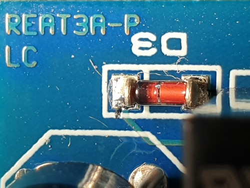

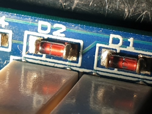

Tole sem še poslikal pa se mi zdi da neki ne štima ane?
 Velikost datoteke:  1.59 MB
 Velikost datoteke:  1.55 MB
Prispevkov: 3517
Aktiv.: 31.76
PrispevekObjavljeno: Čet Feb 16, 2023 4:10 pm    Naslov sporočila:   Odgovori s citatom
Videti so kot diode pri releju. Daj poglej z multimetrom, če so še diode. Lahko da je v stiku (rele ne bo preklopil) ali prekinjene (rele bo skuril tranzistor, ki ga krmili).

PrispevekObjavljeno: Čet Feb 16, 2023 4:42 pm    Naslov sporočila:   Odgovori s citatom
Diode so malo sumljive. Na optocoupler-ju naridi stik med pini 2 in 3, vsaj tako sem jaz v službi, če grelec ni grel.
AMPAK POZOR! To je že kar nekaj časa kar nisem tega več počel! Lahko, da se motim.

PrispevekObjavljeno: Pet Feb 17, 2023 10:18 am    Naslov sporočila:   Odgovori s citatom
mosqito je napisal/a:
Pomeril z ohmmetrom in D1 in D2 kažeta v obe smeri 719kOhm dokler D3 kaže 350 Ohmov v obe smeri... torej so vse tri zanič Smile Kako pa naj vem kakšne naj kupim nove? Zamenjam jih lahko sam to mi ni problem Smile

PrispevekObjavljeno: Pet Feb 17, 2023 11:52 am    Naslov sporočila:   Odgovori s citatom
Očitno si diode meril na vezju. Vzporedno z diodo je navitje releja.
To pojasni izmerjeno vrednost.

PrispevekObjavljeno: Pet Feb 17, 2023 12:19 pm    Naslov sporočila:   Odgovori s citatom
eldi2011 je napisal/a:
Drži, sem ju zdal odspajkal in pomeril D1 in D2 obe v eno smer OL v drugo 0.6V
(upornost pa 4M Ohme in švoh 1M ohm v kontra smer - mi pa pri merjenju upornosti vrednosti precej skačejo...
eldi2011
Prispevkov: 265
Aktiv.: 2.05
PrispevekObjavljeno: Pet Feb 17, 2023 12:36 pm    Naslov sporočila:   Odgovori s citatom
Diode so dobre.

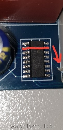

Vidim Smile Še kakšna ideja kaj lahko preverim?
eldi2011
Prispevkov: 265
Aktiv.: 2.05
PrispevekObjavljeno: Pet Feb 17, 2023 3:08 pm    Naslov sporočila:   Odgovori s citatom

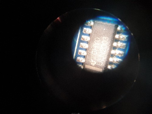

ULN2003 je Darlington tranzistor array.
Najdi datashit, potem pa meri napetost na vhodu v linijo, ki je
povezana za relejem za vklop grelca. Tako boš videl, če je ULN dober.
Zelo verjetno je pa da ni.

PrispevekObjavljeno: Pet Feb 17, 2023 3:38 pm    Naslov sporočila:   Odgovori s citatom
Ok preden grem nrdit meritev oz poiskat datasheet sem ga pogledal pod mikroskopom in res nad Ujem je k bi blo prekurjeno..
Pomeril sem kot je narisano na sliki in dobim 15V.. ne vem ali sem meril med pravima mislim da sem Smile
