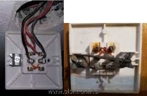

Na vrhu stopnišča je tole križno stikalo,ki je brikano,ibile pa so priklopljene samo tri žice:
Potem je na sredini stopnišča eno izmenično stikalo(tudi tri žice)
Na dnu stopnišča pa je še eno križno stikalo,ki ima tudi samo tri žice za vezavo.Tudi to stikalo je bilo brikano,ampak ne vem već kako saj se je razbilo.
Danes sem nabavil ta ista navadna stikala in jih probal namontirati ampak ne deluje skoraj nič.Zgornjega sem brikal kot je bil stari,srednjega izmeničnega so izgleda malarji narobe dali nazaj,spodnjega križnega pa so razbili.

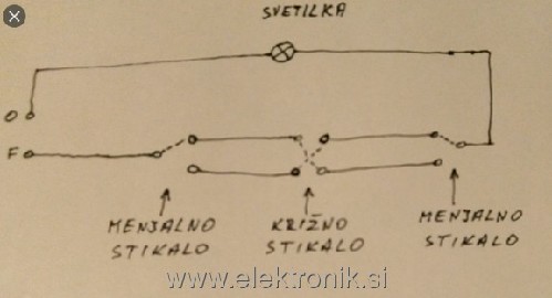

Na fotografiji, ki si jo prilepil imaš načrt vezave. Na izmenično stikalo pride dovod oz. gre odvod na porabnik. Dovod na stikalu je označen. Če je instalacijo delal "normalni štromar" ti bo zadostoval fazni preizkuševalec. Najprej snemi vsa stikala.
Na enem vodniku izmeničnega stikala, kjer je dovod boš imel fazo. Označi si katera je. Ostala dva vodnika sta "lavfarja" in sta izmenljiva med sabo. Gresta na križno stikalo. Nato spoji vse tri vodnike v stikalu kjer je dovod. Pojdi do križnega stikala ter ugotovi katera dva vodnika imata napetost.
Označi ju. Ta dva sta povezava (lavfarja) iz izmeničnega stikala z dovodom. Spoji vse štiri vodnike v križnem stikalu. Na dveh vodnikih preostalega izmeničnega stikala boš imel fazo. Vodnik na katerem ni faze je odvod. Tega si označi. Sedaj namesti stikala.
Dovodi na stikalah so označeni.

Silvo,hvala za hiter odgovor!ampak v ostalih dveh dozah kjer sta dve križni stikali so samo tri žice,kako te tri priklopiti.Zgornje križno stikalo je bilo brikano kot na sliki,spodnje križno pa je imelo brikano samo eno žico križno na kontakte.

Skoraj sem prepričan, da tam kjer bi maral biti križno stikalo, je odtrgana žica.
Dobro preglej dozo kjer pride kabel, uporabi baterijo da bolje vidiš.
Križna stikala pa lahko uporabiš kot izmenično stikalo, naprimer desni ali levi stolpec.
To je pa res možno,ker ko sem to delal je bila v hodniku napol tema.Tudi na sliki se vidi,da en vijak na stikalu manjka.To bom pa res bolje pogledal.

aja,še eno vprašanje:ali je treba te nove stikala ravno tako brikati kot je na sliki(zdraven sta bili priloženi 2 žički)ali pa so že brikani po defoltu?
Hvala vsem še enkrat!
Lp!

Če imaš taka stikala kot je na sliki pobrikaš samo križno stikalo, za izmenično pa uporabiš desni ali levi stolpec.

V tvojem primeru, ko imaš tri stikala, sta dva menjalna in eno križno.
Začni tako, kot so ti že napisali - odmontiraj vsa tri stikala.
Z faznim preizkuševalcem poišči fazo. Ta bo na enem od menjalnih stikal (3 žice).
Ko prvo menjalno stikalo zmontiraš, dobiš fazo na križnem stikalu (4 žice).
Pri križnem stikalu dobiš fazo po eni žici, nato preklopiš prvo menjalno stikalo in dobiš fazo na križno stikalo po drugi žici. Ti dve bi na tvoje staro stikalo (slika) priključil zgoraj.
Ostali dve spodaj. Sedaj dobiš fazo na zadnje menjalno stikalo po eni žici in ko preklopiš križno dobiš fazo po drugi žici na zadnje menjalno stikalo.
Prej bi stikala priključil, kot to napisal. Think

Lahko rečem samo, hvala še enkrat za vašo pomoč in nasvete. Včeraj sem odprl dozo kjer je bilo montirano križno stikalo in ko sem vse žice potegnil ven sem videl, da je res ena žica tik ob robu doze. Torej so bile štiri žice, kot ste ugotovili. Izgleda, da je nekdo,ki je priklopil v to dozo, ki gre na to križno stikalo kabel za v drvarnico, nekako izpulil to žico. Še sama sreča, da so bile v steni cevi in ni blo treba štemati. Ker je bila žica malo kratka, sem vse žice zamenjal in priklopil križno stikalo.
Z vašo pomočjo in razlago sem vsa stikala priklopil brez problema in že v prvo je vse delovalo. Applause

Narobe si razlagaš princip delovanja.
Sliko ki imaš naeisano sicer razumem pa bi še enkrat vseeno vprašal, Na keižnem stikalu je ŠEST priključkov, priključi pa se štiri, če gledam po sliki na stikalu st podnja in zgornja kontakta za priključit
Pripeto skuko pogkej in kot prvo povej kako naj bi bil pravilno obrnjeno stilalo
jaz bi rekel da desna slika, leva pa naj bi bila še narobe priklopljena če prav ražumem čeprav je nekdo tako priklopil.
