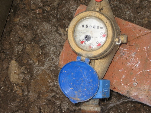

Pred dnevi je prišel popisat števec, pa ni mogel zaradi naralenega snega.
Rekel je naj ga popišemo sami. Danes pogledam to in na števcu so same nule
Tudi, če vodo odprem se tista kazalček ne vrti. Števec se avtomatsko NE odčitava. Star je okoli 5 let.
Se je že komu zgodilo kaj takšnega?

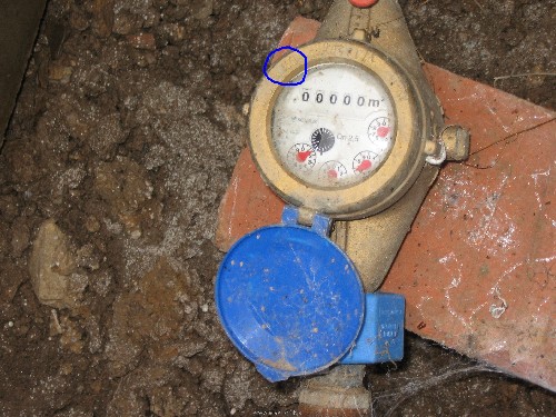

Smer je pravilna. Ni 5 let kot sem napisal, sedem bo bolj pravilno. Če so ga menjali pa nevem, ker se predhodno ne najavijo.
Plomba je, kar je rzvidno iz slike. Tisti mini kazalci pa kažejo neko vrednost...

Hm, če nekje odpreš vodo bi se morala začeti vrteti tista črna vetrnica in ne rdeči kazalci. Rdeči se zelooo počasi premikajo, še najhitrje tisti za dcl vode.
Bi pomislil, da se ti je števec ravno prevrtel iz 99999 na 00000.
Poglej, če se na prejšnjih računih vidi stanje števca, ki so ga prišli odčitat.
Če se črna vetrnica ne vrti in ti npr. v kopalnici teče voda je potem števec mehansko pokvarjen.

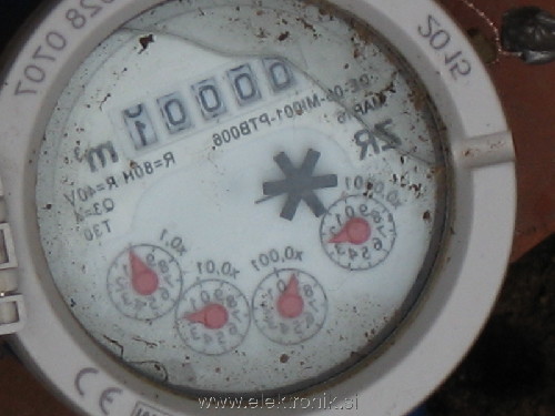

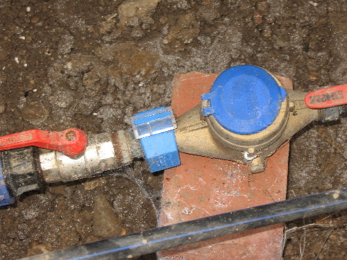

Tista veternica se pa ne vrti. Opažam pa nek sekundni zvok, če npr. spustim vodo na WC-ju ali pa, ko pralni stroj prične črpat vodo. Nevem, kako bi ta zvok opisal... Smo pa prvi odjemalci od vodohrama, voda teče naprej pod padcem v dolino.
Števec je bil pa očitno že zamenjan. Na sliki je prvi iz leta 2015.

Na drugi sliki je razvidna letnica števca 1991 - torej je star 32 let?

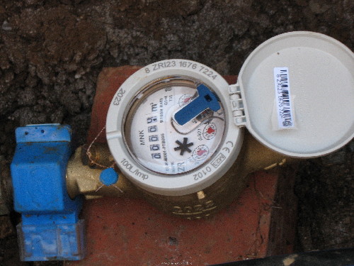

Na koncu je direktor komonale rešil stvar. Napako so priznali. Vzrok naj bi bila "oksidacija".
Ta na sliki je pa očitno čisto nov. Tista čuden zvok se pa še pojavlja.
