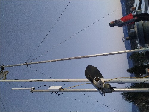

Kljub vetru in mrazu, sem zamenjal dva kabla in dodal en gateway na vrhu strehe.

A tole si dodal mikrotiča nad kamero? Me zanima, kako se bo obnesel (vlaga, pa to) ... jaz imam tudi montiranega nekaj tega, ampak sem iskal prostor pod streho, da ne teče ravno po škatlah. Think

Mikrotič nad kamero je lora gateway. Zadaj sta na 6m palici še dva, ki skrbita za link do oddaljene lokacije, 14km zračne linije. Vmes je nekaj smrek.... Pred mnogimi leti je bilo mišljeno, da bi uprabil skoraj brezhibni link, pa nekako ni ratalo. Potem sem imel enojni wifi link, ki sem mu zdaj dodal še enega. Zdaj imam sskupno 80Mbit na 5GHz. Višjo hitrost bom uporabil za oddaljeno KV postojanko, saj je med vinogradi izjemno tiha lokacija.

ne vem kako, glede na enostavnost dostopa do samega PCBja, ampak to kar dela in dela ... pa imam isto na stolpu wap lr8 kit , STX in Dyna dish antene pa še dlje.

Saj niso čisto "na frej". Je zaščiteno.

Saj tudi meni nekaj starih SXT-jev, pa malo novejših wAP že lep čas dela b.p. Res pa je, da so toliko umaknjeni, da jih ravno ne zaliva. Think Ohišja so kot kaže kar dobro potuhtana.

Mislim da je skrivnost v tem, da ravno prav (ne)tesni. Vlaga mora tudi ven. Pri večjih omarah na prostem ponavadi pustim eno ali dve uvodnici na spidnji steni brez kabla. Sem pa imel že težavo, da so notri zašle ose. To sem potem rešil s kosom samo zunanje izolacije kabla (manjši premer luknje, skozi katerega ne more mrčes. Sicer pa pride prav tudi ventilacijski čep.
Ta dva sta pod milim nebom že 10 let. Je vmes že 2x kabel zgnil.

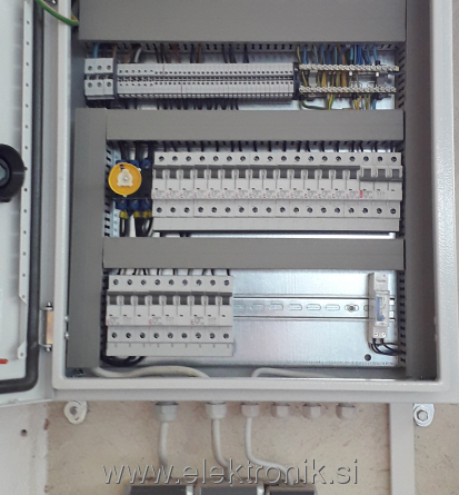

Ko že govorite o vlagi. V omarah je fajn, če je kak grelec.
Pri povezovalnih zbiralkah inštalacijskih odklopnikov je fajn, da jih montirate na vrh, ne na dno odklopnikov. Ker drugače se v tistih plastikah lahko nabere vlaga.
Prilagam slike, kjer so spodaj. Dajte jih raje na vrh.

Se strinjam. Vsaj dva primera poznam ko je omara dobesedno zgorela. Enkrat v novogradnji. Vzrok povezave od spodaj ter cevi na podstrešje.
Cevi, če so je bolje da so v razdelilcu od spodaj. Če so pa od zgoraj, pa je dobro da se zatesnijo. Če so cevi odprte, pride do vzgona zraka. Topel zrak se dviga po ceveh. Že so cevi skozi neogrevan prostor začne kondenzirati. Voda začne teči v razdelilec.
