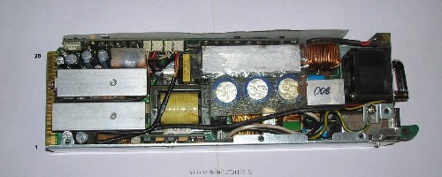

Napajalnik EFRP-400 - notranjost

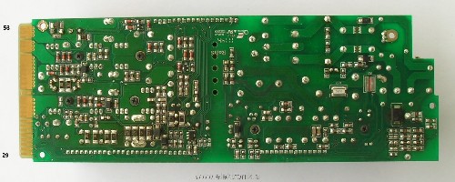

Spodnja stran tiskanine v EFRP-400

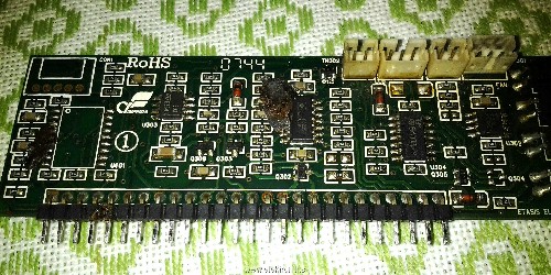

Napaka ni bila v nobeni komponenti, temveč v lepilu (!).
Rjava packa okrog nogic 1-6 čipa U105 (PS222S - IC za monitoring (PDF)) namreč prevaja električni tok. Signal za vklop pride na pin 4 (PSON/), na pin 5 (IS12) pa signal is shunta za +12V preko upora. Ko je napajalnik ugasnjen to vleče signal PSON/ v aktivno stanje. Ko napajalnik dela, pa je signal IS12 potegnjen proti masi, kar pomeni preobremenitev in gre v zaščito. Iz meritev napetosti sklepam na upornost ranga 1kOhm. Čas vklopa 40ms ustreza debounce času v čipu.
Lepilo je menda na osnovi poli-kloroprena in to lepilo z leti in povišano temperaturo postane rjavo, korozivno in električno prevodno. Topi ga redkokatera kemikalija. Odstranil sem ga za zamrzovanjem, kar ga naredi krhkega. Čip sem moral odspajkati, da sem lahko očistil tudi pod njim.
V tem napajalniku je ta packarija na mnogih koncih, v tej točki je bila nalepljena folija za izolacijo proti izhodni dušilki. Lepilo je tudi ob Y kondenzatorjih in sofazni dušilki, kjer se lahko izmeri prevodnost proti zemlji. Tam ga bom odstranil že zaradi varnosti. V tem primeru se folijo zalepil na dušilko z nekorozivnim silikonom.
 Velikost datoteke:  553.8 KB

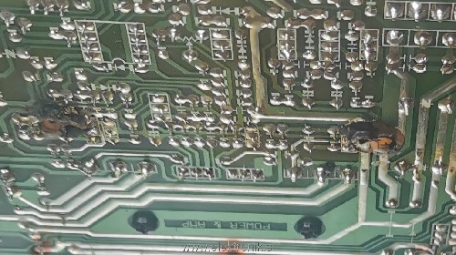

Hvala za potrditev enakih sumov na ravno to lepilo. Pacient, ki ni preživel je bil aktivni Subwoofer JBL 200/230. S tem rjavim čmokom so bili zalepljeni naknadno dodani (verjetno tovarniško) kondenzatorji negativne povratne vezave Kolektor- Baza na driver tranzistorjih.
 Velikost datoteke:  343.88 KB
