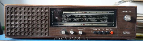

Kolega nasel ta stari radio (mislim da je iz poznih 70tih) in bi rad da mu ga obnovim. Zamenjal sem napajalni kabel in zdaj sicer dela, ampak bolj slabo lovi postaje. Radio "leaka" v gramofonski vhod in vice versa. Sem spustil muziko na vhod in pri vecji glasnosti se malo slisi tudi ce je preklopneno na FM. Ko je gramofonski vhod vkljucen, pa se slisi sumenje od radia.

Radio EI Nis Melos

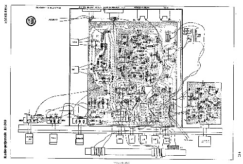

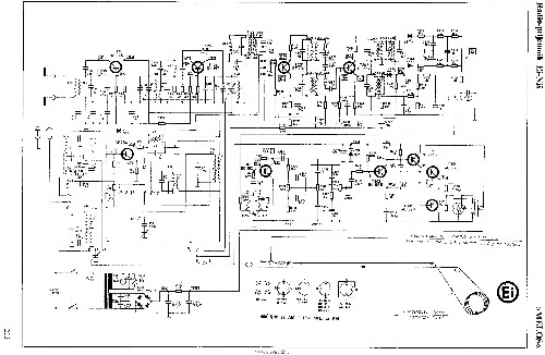

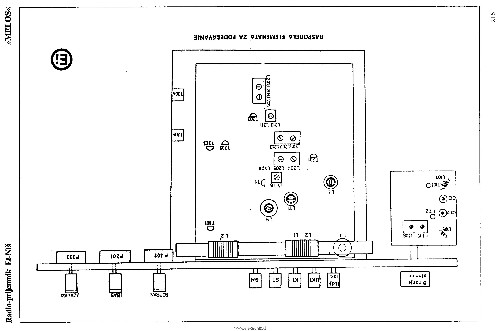

Shema za Melos, če ne dobiš boljše.
 Velikost datoteke:  1.27 MB
 Pogledana:  11 krat
 Velikost datoteke:  1.93 MB
 Velikost datoteke:  662.89 KB

Ja sem pogruntal da ne morem odpirat priponk Very Happy Hvala vam fantje. Shema sicer ni ravno precej citljiva, a zdaj vsaj ni nepotrebnih watermarks cez celo shemo da dejansko ni bilo mozno prebrat.
Zdaj vsaj vidim na zacetku da je napetost pred R401 20V in za njim 19.65V prej nisem bil siguren ali je 15 ali 19 haha.
