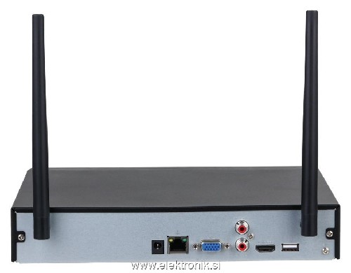

S kablom? Razen kakšen switch?
Tako zgleda iz zadnje strani. Kolega ima enak snemalnik (firma) in osem portov, nima pa wifi-ja. Napajanje ima preko UTP-ja.

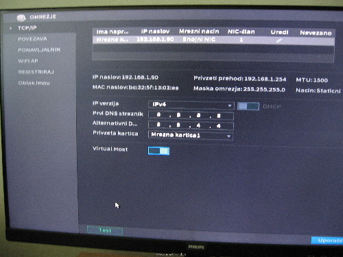

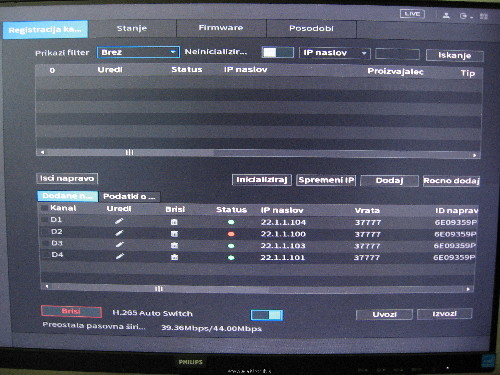

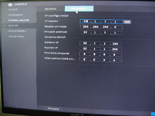

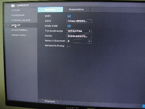

Glede na nastavitve snemalnika sta različna subneta za WiFi in Ethernet in se snemalnik obnaša kot usmerjevalnik, torej kamer ne bi mogel pingati iz Etherneta, kot da so v istem omrežju.
To pa še ne pomeni, da snemalnik ne bi mogel dostopati do kamere, ki je na Ethernet-u. Domnevam, da imaš pri hiši tudi drug WiFi. Poveži eno kamero nanj, pa jo poizkusi registrirati na snemalniku.
Kako pa kameri nastaviš, kam naj se poveže?

Sedaj tema zgleda malo "čudno", ker sva si z @bostjang dopisovala tudi preko ZS.

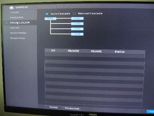

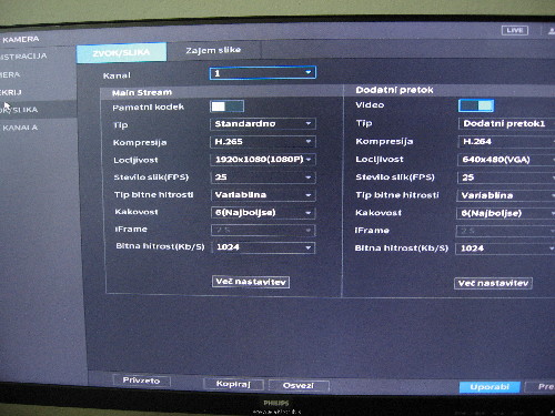

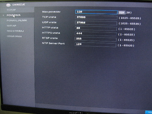

Tu so nastavitve snemalnika. Koliko se spomnem, tega je že več kot dve leti sem samo priklopil in omrežne nastavitve so ostale privzete.
Tu pa še slike (verjetno bodo 2 posti).

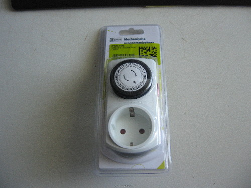

Evo moj ruter Shocked Mad
Se še komu dogajajo takšne bedastoče?

Po mailu vse štima. Nekdo je zaj.... v skladišču. V ponedeljek pride to nekdo iskat, tako so rekli.

PrispevekObjavljeno: Pet Jul 14, 2023 8:35 pm    Naslov sporočila:   Odgovori s citatom
s53al je napisal/a:
s53al je napisal/a:
V skladišču pač poskenirajo kodo, zapakirajo in odpošljejo. Oznaka na nalepki je prava!
Kaj je tu narobe? Boo hoo!
