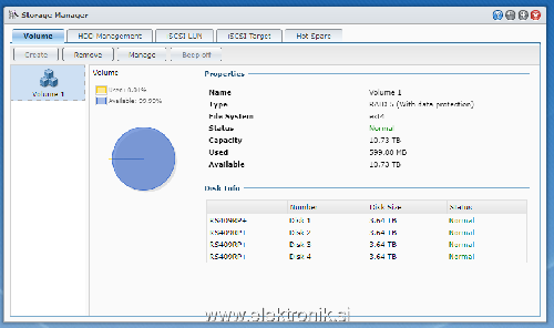

Sprejme, brez problemov, tudi 4x 4TB diske. V RAIDU 5 znese to 10.73 TB prostora.
V enakega, ki sem ga kupil od tebe, sem inštaliral 4X 4TB WD Red Plus, ki so me na Amazonu koštali 70€ (eden) + poštnina 30€.
V specifikacijah za RS409RP+ res piše da podpira samo 2TB diske, toda, ko greš na Support so notri navedeni tudi 6TB diski.
Dokument je malo star, ja.
Dela BP!
Še slika Storage Managerja:
