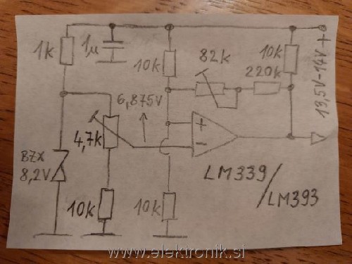

jozkoc Član
Pridružen-a: Sre 16 Jun 2010 13:32 Prispevkov: 597 Aktiv.: 3.26 Kraj: Ljubljana
Fantocci Član
Pridružen-a: Pon 06 Jul 2009 10:52 Prispevkov: 384 Aktiv.: 1.97
Objavljeno: Tor Feb 21, 2023 10:37 am Naslov sporočila: |
O, ti pa si se potrudil, hvala.
