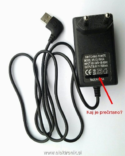

Tole sem pred kratkim dobil.
Prečrtano je: HANGZHOU BONUAN TEXTILES TECHNOLOGY CO.,LTD
Pogled na kombinacijo konektorjev je zaskrbljujoč, v kombinaciji s podatki pa že kar grozljiv.
Minus je na pinu 4 (GND), plus pa na pinu 3 (D+).
PS: Ali kdo ve za katero napravo naj bi se tole uporabljalo?
Napajalnik SPJ12-104UA
 Velikost datoteke:  90.46 KB
 Pogledana:  35 krat
Nazadnje urejal/a bostjang Sre Mar 22, 2023 3:57 pm; skupaj popravljeno 1 krat

mucek je napisal/a:
Lidl ima na "USB-C" 12V napajanje za polnjenje dremla ...
Ob ustreznem protokolu (PD) s tem ni nič narobe.
Zgornji napajalnik pa ima 8.4V na podatkovnem pinu brez kakršnegakoli protokola.

Izhodna napetost 8,4V DC nakazuje, da bi šlo mogoče lahko za polnilno napetost li-ion baterij za fotoaparate/video kamere, vendar mi manjka še nek vmesni kabel do baterije.
Primer DC/DC 5V na 8,4V:
https://shuttershopegypt.com/shop-2/raeisusp-5-8-4v-usb-drive-cable-ack-e12-power-supply-kit/

bostjang je napisal/a:
Zal je pinning vse kaj drugega kot USB-C ... Sad
mucek je napisal/a:
Kak PD protokol, da 12V pa če vprašaš ali ne. Tudi če kak star telefon, ki samo 5 oz do 9V podpira, bo dal 12V, potem pa
Ampak je rešeno tako, da piše v navodilih da uporabljaj samo skupaj...
sem ga nesel nazaj takoj naslednji dan.

Na sliki je nekaj prečrtano, ali se motim?
 Velikost datoteke:  119.41 KB
 Pogledana:  22 krat
Aktiv.: 32.98
PrispevekObjavljeno: Sre Mar 22, 2023 2:10 pm    Naslov sporočila:   Odgovori s citatom
Ne motiš se, prečrtana je kanta za smeti.

Ravne je napisal/a:
Izopropanol je pomagal do odgovora, da je prečrtano: HANGZHOU BONUAN TEXTILES TECHNOLOGY CO.,LTD
