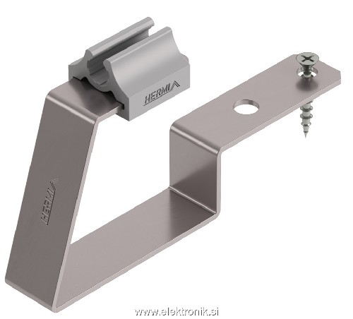

Recimo, da je strelovod v izolirani izvedbi, vsi nosilci so Hermijevi za Gerrard kritino, takšni:
https://hermi.si/produkt/son15-rf-n-8-11522
 Velikost datoteke:  137.58 KB
