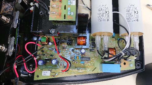

Dobil sem v popravilo omenjeni pastir.
Kolikor sem uspel premeriti ne dobi pulzov na tranzistor primarja VN trafota.
Ima kdo načrt tega pastirja? Tako na ugibanje nisem uspel najti krivca

Mogoče bi prilepil kakšno sliko....dvomim, da boš dobil shemo pastirja.
Verjetno je za proženje VN trafota uporabljen tiristor. Kot praviš, da ni prožilnega signala, lahko poizkusiš tako, da prožilni signal dodaš sam za test na (Gate pinu). Če pastir "vseka" potem je napaka v krmiljenju proženja tiristorja.
Kako ima dotični pastir narejno proženje za ta model ne bi vedel.

Pozdrav
Ne, na primarju ima mosfet tranzistor. Tega krmili preko nekaj uporov HC40106. Predvidevam da ima nek oscilator narejen z RC členom, ampak premeril sem kondenzatorje okoli in izgledajo OK. Na drugo polovico HC40106 pride signal 1Hz iz piggy boarda označen 190993. Čemu služi ta signal ne vem.
Skratka ta pastir je brez načrta čista neznanka.

To je 12V pastir? Najprej preveri oziroma oživi step-up napajalnik, tako da dobiš visoko napetost (300V?) za polnjenje kondenzatorjev na desni strani slike.
40106 je verjetno res oscilator, gre eden od izhodov preko upora na gate od MOSFET-a? Bo treba z osciloskopom preverit če kaj "miga".

SimonS je napisal/a:
Pozdrav
Aha, ti si mislil swičer trafo, ki iz 12V dvigne napetost na ~300V ali še več, odvisno od modela pastiraj. Omenjen mali trafo potem fila tavelika kondenzatorja 25uF na desni strani. HC40106 z okoliškimi elementi je po vsej verjetnosti oscilator nekaj kHz, ki vzbuja mosfet, mosfet pa vklaplja primar transformatorčka.
Če mosfet ne dobi signala, potem je nekaj narobe okrog HC40106, ali njim. Včasih je vzrok, da swičer ne oscilira tudi v tem, da je v kratkem stiku izhod VN transformatorčka in sicer takrat, ko prebije tiristor za proženje izhodnega transformatorja. No, samo če bi bilo to kar pravim, potem bi moral mosfet furat (dobit signal nekaj kHz) VN transformatorček.
A mosfet je OK?
Zakaj se uporablja tisti 1Hz pa ne bi točno vedel. Mogoče krmili tiristor za izhodni trafo, kjer je frekvenca proženja pastirja cca 1sek, ali malo več.
Je pa omenjen pastir že kar "spodobne" moči, ima kar 2X po 25uF kondenzatorje, seveda, če sta vezana vzporedno Wink.

Da malo popravim vašo terminologijo, ki je napačna.
VN transformator v tem pastirju ni ta mali feritni, ampak tisti veliki, ki je spodaj pod tlivkami. VN transformator je VN transformator in ni izhodni, čeprav je na izhodu.
Ta mali feritni transformatorček je za srednjo napetost, saj 300V še ni visoka napetost, to je switcher transformator.
MOS FET tranzistor? pa je res? napiši oznake, če se jih da prebrat, ker Horizont vezja packa z lakom in je zato tole težko popravljat...
Oscilator switcherja je samovzbujajoči, transformator ima pomožno navitje, tranzistor je bipolarni NPN.
Vloga 40106 v tem primeru ni zagotavljanje frekvence switcherja, pač pa proženje impulzov in obenem še enable za switcher. Ko se zgodi impulz VN transformatorja, to je v trenutku ko je sprožen tiristor, se switcher ustavi.
Če se switcher ne bi ustavil, bi se zgodilo, da tiristor ne bi izklopil, saj bi switcher zagotavljal dovolj toka, da holding current tiristorja ne popusti.
Vzrok za nedelovanje switcherja je lahko prebit tiristor, kot je že napisano, možna je tudi okvara (mednavojni stik) samega switcher transformatorja, sem že imel take primere pri Horizont pastirjih... zelo zoprna zadeva.
Odstrani tisristor in poskusi če se banka kondenzatorjev polni.
Lahko odstraniš diode na sekundarju switcherja, da vidiš če switcher deluje.
Nekaj reverse engineeringa bo treba, malo narisat shemo na primarni strani switcherja... v glavnem, zoprna zadeva, zaradi laka je vse oteženo Evil or Very Mad

Hvala Vili za nasvete. Se bom kar z vsem strinjal kar si napisal in je edina logična razlaga. Tud tranzistor ni mosfet, ot sem napisal namreč NPN BUV27G
Je bila pa prva misel, da je slab in se ga tudi prvo ostranil iz vezja, ter testiral. Je OK in tudi brez tranzistorja ne zaoscilira (sedaj vem zakaj)
Verjetno je kaj z trafotom narobe...

Brez tranzistorja switcher ne oscilira, saj je aktivni element oscilatorja, seveda skupaj z navitji switcher transformatorja.
Odstrani tiristor, tega moraš preverit če ni slučajno prebit.
Lahko so poškodovane usmerniške diode na sekundarju switcherja, včasih so navadne 1N4007, lahko tudi dve zaporedno, včasih so kakšne ultra fast, ... pri poškodovanih diodah switcher ne dela.
Z reverse enineering ugotovi kakšno stanje mora biti na izhodu vrat 40106, ki krmilijo delovanje (enable) switcher oscilatorja, nekam na bazo tranzistorja verjetno vrine signal logične 0 ali pa zagotavlja bias napetost z logično 1, odvisno od načina vezave. Če pravega signala ni, switcher ne dela, ne more delat.
Praviloma več ali manj vsi switcherji delujejo neobremenjeni, zato je najboljša metoda, da na sekundarni strani odstraniš diode, s tem prekineš vpliv vseh možnih napak na sekundarni strani, od vključno teh diod naprej, do okvare kondenzatorja, prebitega tiristorja, ...
Horizont pastirji so zelo tečni za popravljat Evil or Very Mad imajo svoje fore in še prelakirano je, zelo oteženo spajkanje.

Sem preveril tranzistor, odlotal diode, preveril trafo vse izgleda OK.
Se mi zdi, da bom malo obupal nad tem...

Ali se je sploh kaj slišalo stikalni napajalnik, predno si razdiral? Če je že tam tiho zna včasih odleteti tranzistor zraven feritnega napajalnika in je potem vse tiho. Saj ni potrebno veliko, malo močnejsa nevihta pa je hin.

Ne, saj pravim, da ne dela.
Prav tako je govor o tem tranzistorju, da je OK. Nekaj drugega je, kar preprečuje samooscilacijo. Ampak ne vem kaj.

Čemu služi stikalo na strani tega pastirja? Je za preklapljanje med 12 in 220V in ima na sredini tudi izklop? Ker praviš, da boš obupal nad njim, malo me ima na sumu, da je to stikalo z=bano, če ga še nisi preveril, daj za hec še tega. Se mi je že parkrat zgodilo, da je naprava utihnila, in krivo je bilo ravno stikalo.

Stikalo je za vklop pastirja
In ja preveril sem. Deluje

Če imaš nadomesten tranzistor ga poizkusi preventivno zamenjati, čeprav kaže, da je dober. Kot je že v.j. dejal mora biti še nek sgnal na bazo, da v trenutku pulza pastirja za trenutek ustavi swičer, ker se drugače tiristor ne bi zaprl.
Preveri še tiste diode (steklene) tam zraven tranzistorja.
Če še vedno ne bo delovalo previdno sdstrani zgornjo izolacijo iz swičer transformatorčka in poglej, če je navitej mogoče skurjeno, ali pa je v stiku navitje.

arksi je napisal/a:
Če imaš nadomesten tranzistor ga poizkusi preventivno zamenjati, čeprav kaže, da je dober.....
Se strinjam. Nekoč sem popravljal en switcher. Močnostni transistor sem imel dvakrat dol. Prvič meritev z instrumentom, drugič s testerjem. Ko sem zamenjal že vse vključno s trafotom z delujočega switcherja sem zamenjal še transistor. Zanič je bil prav transistor Brick wall
Podobna težava z enim pastirjem. Jaz sem bil 3. ki sem ga imel v rokah. Ta ni imel dovolj moči. Predhodniki so menjali trafo, kondezatorje ter tyristor. V okvari pa je bila dioda. Videlo se je, da so jo predhodniki odlotali a je niso zamenjali. Ker dejansko ni bilo več kaj menjat sem menjal tisto diodo....
