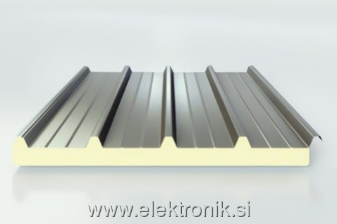

Na strehi imam podobno kritino (slika) - Fe pločevina 0,6mm s trdo 30mm izolacijo, spodaj pa je Al folija. Kritina je položena na obstoječe ostrešje, ki je samo polatano na cca. 35cm širine brez desk. Že 21 let brez problema. Pa še naklon je samo 18°.

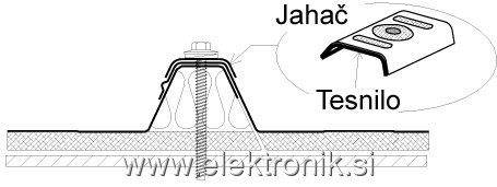

kje so vijaki? Na valu, ali v dolini? Dolgo je veljalo da vijak skozi valj da ne zamaka, a so potem ugotovili da vijaki popustijo ker teža snega pritisne na streho
Tukaj je opisana montaža.
Pri meni so sicer vijaki vrh vala z jahači in tesnilom (slika). Ker je spodaj trda izolacija, se val praktično ne upogne navzdol. Brez problema stopiš nanj in se ne premakne.

S temi "novimi jahači" je ok. Pred tem so bili v uporabi okrogle glave z gumi podložko, fi cca 20mm. Pri nas je bila pločevina po celotni dolžini v enem kosu... in z leti so okrogle luknje na valih postale podolgovate (raztezanje pločevine zaradi T). Sčasoma luknje daljše od podložk. Tudi vijak je bil kakšen vtrgan. Pločevina je na neogrevanem objektu in brez izolacije spodaj. Vse smo menjali z jahači, ki pokrije cel val. Sedaj je ok.
