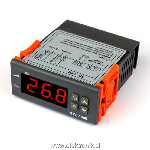

Mogoče nabaviš elektronski regulator. Jaz imam takega vgrajenega na stari hladilni omari in deluje brez težav že nekaj let. Stal je pa okoli 15-20 € pri kitajcih. Ima tudi vgrajeno 2 minutno zakasnitev za ponovni vklop kompresorja. Z mehanskim (kapilarnim) regulatorjem nikoli nisem nastavil pravilne temperature, včasih je pomrznilo, drugič bilo pretoplo...

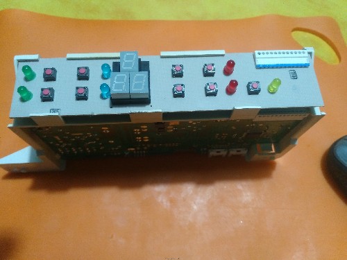

To je novejša vezija teh hladilnikov, moj je RK6357 AL.Jutri naredim sliko,kako izgleda, ker nisem na lokaciji

Preveril sem oba triaka, ok. Naprej pa nimam ideje oziroma ali ima kdo mogoče servisna navodila

Imam staro zamrzovalno skrinjo LTH, ki jo bom potreboval nekaj krat letno za hlajenje do 2°C in za zamrzovanje.
Na priključni kabel sem montiral temperaturni regulator STC-1000 (ki je prikazan na sliki zgoraj). Temperaturno sondo sem dal direktno v skrinjo.
Zadeva deluje odlično.
Glede na to, da sem montiral temp. reg. na priključni kabel, ali lahko to kaj negativno vpliva na delovanje skrinje, na kompresor, regulacijo, elektroniko (če jo ima)?
