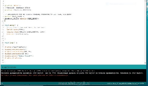

Ko prevedem spodnjo kodo, ki izpiše tekst na zaslon, napiše, da je ostalo malo pomnilnika, ker da je globalna spremenljivka velika. Glej sliko.
Zakaj pride do tega, ker nimam nobene spremenljivke?
Pa še to, zakaj se potrebuje Adafruit_GFX knjižnica, ker program deluje tudi brez te knjižnice?

Ja grafični zaslon porabi veliko spomina. Da izrišeš nekaj na cel zaslon 128x64 pikslov = 8192 pikslov, kar za OLED z eno barvo pomeni, da rabiš (vsaj) 1024 bajtov spomina, ki se potem pošljejo na zaslon. Ni nujno, da se vsakič pošlje na zaslon toliko podatkov, pač odvisno od zaslona in knjižnice.
Dodatno porabi nekaj spomina za razne spremenljivke še sama knjižnica.

Sem pa našel drugo knjižnico U8glib.h za oled zaslone, ki pa porabi samo 249 bajtov (12%) dinamičnega spomina.
Mislim pa da ni nobene razlike v delovanju zaslona.

Mogoče ni razlike v delovanju zaslona, je pa razlika v performancih sistema.
Vedno je trade med velikostjo pomnilnika in performancih.
Adafruit knjižnica je dobra za takšne projekte, ker je veliko zaslonov podprti. Plus imaš online font creator, in daš custom zadeve gor.
