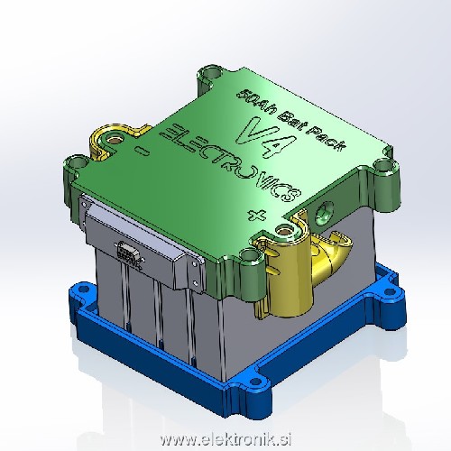

Celice sem zložil v paket lastne konstrukcije. Zgornji in spodnji pokrov sta 3D print, ki obenem drži tudi distanco med celicami. Zunanji plašč celic je anoda (+), tako da morajo biti med seboj ločene. Poleg sem nabavil še bakrene povezovalne lističe. Dal sem po dva vzporedno. Celice imajo M6 navoj za spajanje in so res robustno narejene.
Na paketu sem dodal še povezave na interne točke paketa (vezava je 4S), tako da lahko pri polnenju uporabim zunanji balancer. Na baterijski celici ni druge elektronike. Za kontakte sem uporabil puše ODU Lamtac, ki se siucer uporabljajo za izdelavo konektorjev za viskoe tokove. Vse prevezave na strani baterije so izdelane z varilno žico preseka 16mm^2.

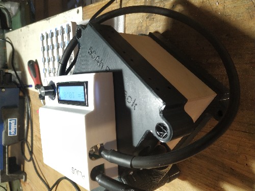

Prvi test, pred vgradnjo v ohišje je pokazal, da stvar deluje tako kot mora. Nikljeve lamele debeline 0,3mm zavari kot za šalo. Na varilniku je potrebno nastaviti le energijo, ki jo porabi za tokovni impulz, ostalo opravi avtomatika., Pred prvim varjenjem je potrebno opraviti kalibracijo, kjer varilnik izmeri offsetno napetost ADC pretvornika (napetost odprtih sponk) in notranjo upornost do elektrod (kratkostična upornost). To potem upošteva pri meritvi toka in napetosti za izračun energije impulza. Tak način krmiljenja impulza je neprimerljiv z metodo, kjer se nastavlja samo trajanje impulza. Vari so ponovljivi, vsi enaki in v kvaliteto vara ni za dvomiti.
Z osciloskopom sem izmeril napetost na bateriji med impulzom. Varilni impulz je bil nastavljen na energijo 40J. Po predhodni kalibraciji (ofset odprtih sponk in kratkostična upornost) je impulz trajal 22ms. Napetost na bateriji je padla iz 14,7 na 6V. Če izračunam tok:
40J = 40Ws
40Ws / 0.022s = 1.8kW
1.8kW/6V = 300A
To se tudi ujema z nastavitvijo omejitve toka v varilniku na 300A (v menuju lahko to omejitev nastavljamo do 2kA). Ker so zvari vsi enaki in kvalitetni, sem to omejitev pustil na 300A. Pri kakem debelejšem plehu pa bom poskusil še z višjimi tokovi. Sicer je 0,3mm nikljev trakec že kar debel in marsikateri "trafo" varilnik te debeline ne zmore zavariti. Običajnio tiste igračke varijo 0,1 do 0,15mm.
Prilagam STEP in STL datoteke za ohišje. Datoteke so malo prevelike za na forum, pa je na mojem strežniku. Bo ostalo tam, brez skrbi.
Končan izdelek.
Če je še kakšno vprašanje, pa na dan z besedo.
