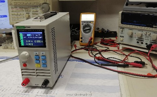

PrispevekObjavljeno: Pet Apr 28, 2023 8:26 am    Naslov sporočila:   Odgovori s citatom
Nekaj podobnega imam doma že kakšni dve leti.
Kupil sem v teku posebnega znižanja pri Banggoodu, zato je bila
cena nekje okrog 120 eur in še prispela je zelo hitro iz Poljske.
Ni kaj posebnega ampak ta denar odtehta večkratno.
Obremenil sem jo tudi že do njenih meja in je zadeva zdržala brez dima Smile
