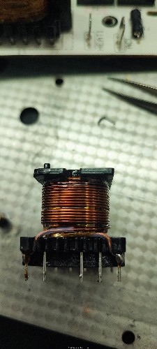

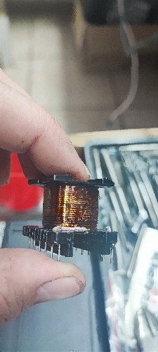

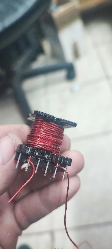

Mi je uspelo popravit. V okvari je bil glavni trafo T1, sem previl in sedaj ponovno deluje.
