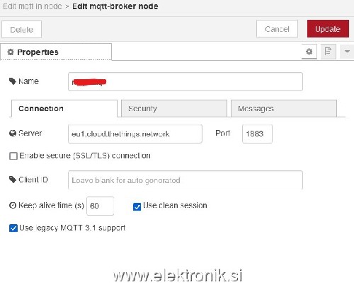

Dodaj MQTT IN node, dodaj server:
Server: eu1.cloud.thethings.network
Port: 1883
Pod security dodaj
username {application ID iz TTN konzole}@ttn
geslo uporabi ključ (API), ki si ga zgeneriral

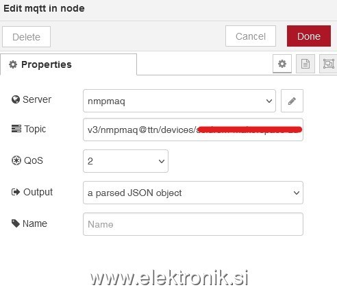

potem v MQTT IN node dodaj
Topic: v3/{application ID iz TTN konzole}@ttn/devices/{Device ID iz TTN konzole}/up
shrani, poupdajtaj in pod node-om ti mora izpisat "Connected".

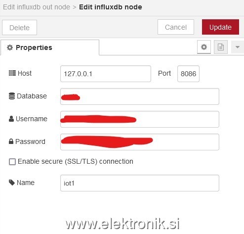

Sedeaj to "pofotraš" v influxDB preko InfluxDB Output node... https://flows.nodered.org/node/node-red-contrib-influxdb

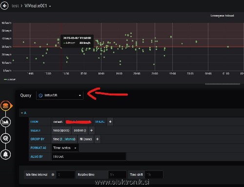

V Grafani potem dodaš pod data source influxDB. Ko generiraš panel, se ti znotraj tega vira (Vnos "Query") pojavi "measurement", ki se ujema z device ID. Znotraj tega pa imaš potem posamezne parametre, ki so del "Decoded payload".
