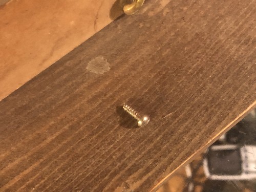

Še eno vprašanje, kje bi bilo možno dobiti ustrezne lesne vijake za pritrditev zadnje stranice? Čimbolj podobne seveda, recimo za Iskrine radie, Triglav, Soča, itd.
 Velikost datoteke:  1.95 MB
 Pogledana:  14 krat
cici
Prispevkov: 765
Aktiv.: 3.23
Kraj: Trbovlje
PrispevekObjavljeno: Čet Mar 17, 2022 7:05 am    Naslov sporočila:   Odgovori s citatom
Kakšne so dimenzije?
Prispevkov: 5819
Aktiv.: 24.58
PrispevekObjavljeno: Čet Mar 17, 2022 7:42 pm    Naslov sporočila:   Odgovori s citatom
KAMM jih ima, toda samo 3.5X30 in 4X40 za križni izvijač in ne ravni, tako kot so bili original.

mitchW
Prispevkov: 568
Aktiv.: 4.28
Kraj: Celje
PrispevekObjavljeno: Pet Mar 18, 2022 2:27 pm    Naslov sporočila:   Odgovori s citatom
Hej, hvala za odgovore.
Ustrezna dimenzija je 3x10, bo pa DIN96 čisto pravi.
Javim, kje jih uspem dobiti Smile
