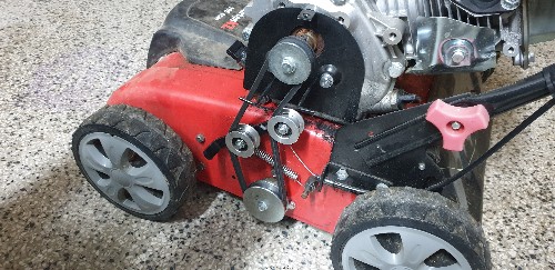

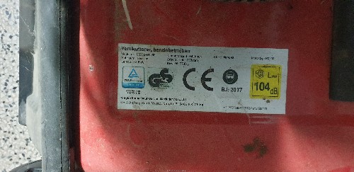

iščem kakšen service manual/ali pa dobrodtnika Wink, ki bi imel enak stroj, kot je na slikah/opisu.
Skratka, sosedu je odtrgalo jermen in poškodovalo ležaj...in bi zadevo poservisiral, ampak ne najdem ne podatka o dolžini jermena, skratka nikakršnih servisnih podatkov...
Nekaj je sicer že čaral, ampak se mi zdi, da ne najbolje Wink (slike)

Podatek o dolžini jermena ti ne bo dosti pomagal, ker boš moral kupiti original.
Se mi je zgodilo na prekopalniku od Honde, sem tudi jaz mislil, da bom kupil kar navaden klinasti jermen iste dolžine in prišparal napram originalu. Žal ne dela prav. V bistvu navaden jermen skozi poganja in ne drsi, ko je potrebno.
Si poskusil, če ti ta ustreza: https://www.gartenxl.si/izdelek/jermen-prezracevalnik/

Ta jermen sem takoj naročil, ampak se mi zdi da je nekako preširok...Težava je tudi v tem, ker ne vem točno kako se ga "napelje" če jermenice in škripce Wink
Dosti možnosti za poizkušanje nimaš Wink
Popuščen mora drseti, zategnjen pa poganjati.
Če daš oba krat na zunanjo stran vmesnih škripcev?
