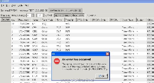

Pozdrvljeni,
imam viška Baofeng UV - 5R. Podaril bi jo bratrancu, ki je gasilec, oni so pa na ZARE.
Problem na XP je, ker mi nikakor noče vpist CSV zare v postajo. Napiše mi napako na sliki.
Zamenjal sem tudi verzijo CHRIP-a in isto. Eno x svojo listo pa vpišem komot.
Potem sem želel sprobat vse skupaj na WIN 10. Tam se mi pa postaja sploh noče povezat.
Napiše, da se radio ne odvziva. Driver sem vzel od tukaj https://mydrivers.online/software/baofeng-usb-driver-windows-10/ Postaja je trenutno na tovarniških nastavitvah.
Kakšen predlog?
Ta slika je pa iz XP
 Velikost datoteke:  116.03 KB
 Pogledana:  32 krat

Poskusi tako:
Najprej preberi image UV-5R. Za vsak slučaj še shrani.
Odpri tvojo datoteko v novem zavihku. Označi, kar te zanima + desni klik in "copy".
Preklopi na zavihek od UV5R image.
Desni klik na 1 lokacijo, kamor bi rad prilepil in "paste".
Nato "Upload to radio" ?

Danes mi je nekako ratalo...
Iz tiste datoteke, ki javi neko napako sem korak po korak copy / paste pa še to ni vedno delovalo vpisoval v novo.
Vmes en kup sesuvanja CHRIP-a, deluje mi pa samo na enem XP-ju. Res pa,da nisem vpisal vse RPT-je, le tiste za njihov konec + simplekse. Zapeklo se je
Smile
Še vedno me pa muči win 10...

Najprej preberi image iz radia, ki mu želiš nastaviti frekvence.
Na levi, kjer je Memmories, Settings, Browser izberi "Settings" -> "Other settings".
Ali frekvence, ki si jih vpisal ustrezajo glede na obsega definirana z Lower Limit in Upper Limit za VHF in UHF ?
Je omogočeno "VHF TX Enabled" in "UHF TX Enabled" ?

int47 je napisal/a:
Ali frekvence, ki si jih vpisal ustrezajo glede na obsega definirana z Lower Limit in Upper Limit za VHF in UHF ? DA Od 130-176 VHF in 400-520 UHF.
Je omogočeno "VHF TX Enabled" in "UHF TX Enabled" ? Oboje je obkljukano.
Mimogrede, katera verzija CHRIP-a je priporočljiva za XP? Ker na prenosnikih mi ne delujejo, na eni stari kišti pa.

Imam Win10. Delujeta mi obe verziji: CHIRP-next in CHIRP-legacy.
Pred časom sem usposobil CHIRP-legacy tudi na Raspbery PI - raspbianu. Kasneje se je med update-i nekaj podrlo, tako da zdaj na RPI-ju noče odpreti COM-porta.
Kolikor sem gledal domačo stran, je za WIN XP primeren CHIRP-legacy. (CHIRP-daily).
Če se na WIN10 noče pogovarjati z radijem, je verjetno težava v gonilniku za kabel.
Meni je na WIN10 po posodobitvah večkrat prenehala delovati kakšna USB naprava.
Večinoma pomaga ponovni zagon računalnika. Ene dvakrat ponovno sposobil tako, da sem brisal in ponovno instaliral gonilnike za USB - RS232 pretvornike.
Pustimo to, kot zadnjo možnost.
Poglej, če v Device Managerju vidiš COM port, ko priklopiš kabel v USB.
Če deluje na WIN XP, poglej v device managerju, kateri čip/gonilnik je v kablu.
Lahko imaš tudi nesrečo. Nekateri USB <-> RS232 pretvorniki niso podprti pod WIN10.
Kable lahko narediš tudi sam. Sam sem zaporedno z RX in TX dodal še dva 1/4W 100 - 200 OHM upora. Za vsak slučaj.
Nekateri UV-5R naj bi bili zaklenjeni. Ne vem kako se to vidi v CHIRP-u, oz, ali je možno odklenit s CHIRPOM.
Mogoče lahko poskusiši:
Baofeng uv-5r unlock frequencies.
Pred tem shrani image in potem napiši nazaj samo frekvence.
Meni v CHIRP-u normalno deluje copy - paste izbor celega neprekinjenega bloka frekvenc.

Ravno se s tem igram. Na win10 mi dela chirp-next ("samostoječa" verzija). Od prve.
Na Linuxu še nisem probal, to me še čaka.
Sem pa moral driverje za kabel uporabit priložene poleg kabla. Domnevam pa, da bi pa tudi klasičen CH340 driver bil pravi, vsaj za moj kabel.
Tisto original programje za programiranje poleg kabla,.. se moraš najprej skozi kitajske pismenke prebiti.

s53al je napisal/a:
@int74, hvala za tole. Sporočim ko bo kaj novega.
Nisem se več nič ukvarjal z WIN10. Sem rešil z XP (zaenkrat bo tako).
CHIRP je pa 20190209 GTX 2.24.10, PYGTX 2.24.9, PYTHON 2.7.10.
Hoče pa update, vendar mu ne pustim.
Aja, kolega je dobil dve nove postaje, bom sprobal še z njegovimi kabli na WIN10...
