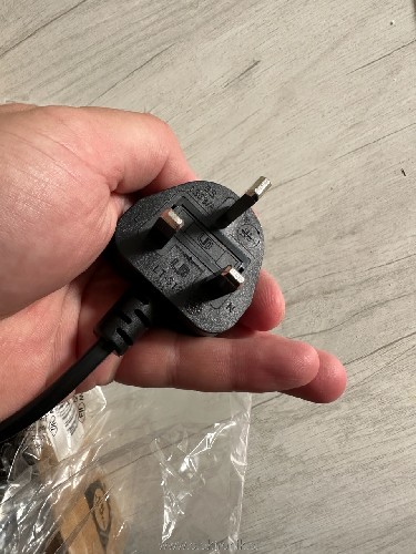

Dobil sem polnilec ki nima našega vtikača eu.
Je kakšna možnost da priklopim gor naš vtikač? Sta spodnja dva kontakta na sliki + in - ? Lahko tam za test priklopim plus in minus samo da steatiram če je stvar delujoča.
Vem da obstajajo adapterji ampak bi rad steatiral če stvar sploh deluje.
Hvala vam

Že dela

Lepo da dela. Vseeno pa v vednost. Pri izmenični napetosti ni plus in minus temveč faza in nula. In pa seveda zaščitni PE kontakt. L(faza) in N (nula) medsebojno lahko zamenjaš, PE pa nikakor in nikoli.

Ta vtikač ima na sredini varovalko.

Ja ma tista varovalka je tam zaradi angleške paranoje. Vse naprave imajo varovalko že vgrajeno v ohišje.

Namen varovalke oz. inštalacijskega odklopnika je varovanje KABLA oz. INŠTALACIJE. Običajno imamo v hišah dovodne žice do vtičnice preseka 2,5 mm2, kabel podaljška v prvem prispevku pa ima po vsej verjetnosti žice preseka 0,75 mm2. Tako da varovalka v vtikaču in zasnova vtikača, kjer ne moreš zamenjati polaritete, po mojem razmišljanju prekaša "nemški dizajn" iste zadeve ...
Pa da ne bom čisto offtopic - v takem primeru bi jaz zamenjal vtikač. Material za ta namen najdeš v vsaki malo bolje založeni elektro štacuni ali pa pri kitajcih.

Jaz sem si za takšen vtič nabavil adapter (varijanta kot nek potovalni ) in pustil vseskupaj v originalnem stanju. Mogoče ga kdaj rabiš v Angliji ali na Malti......
